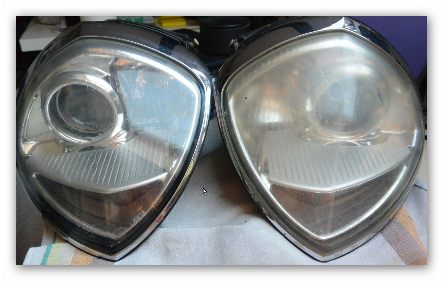

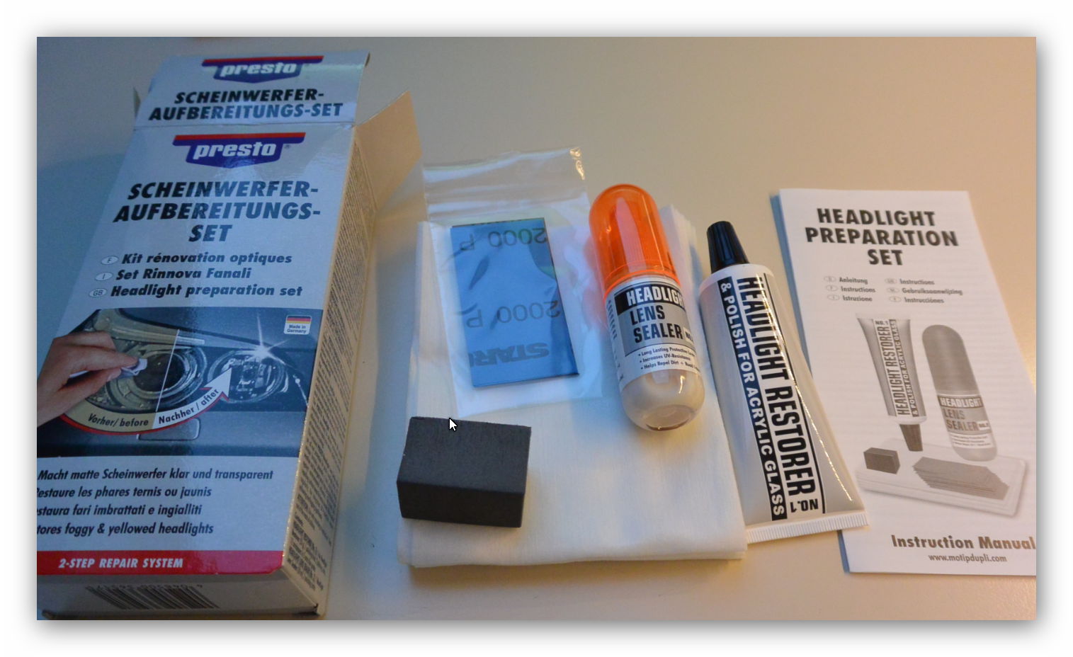

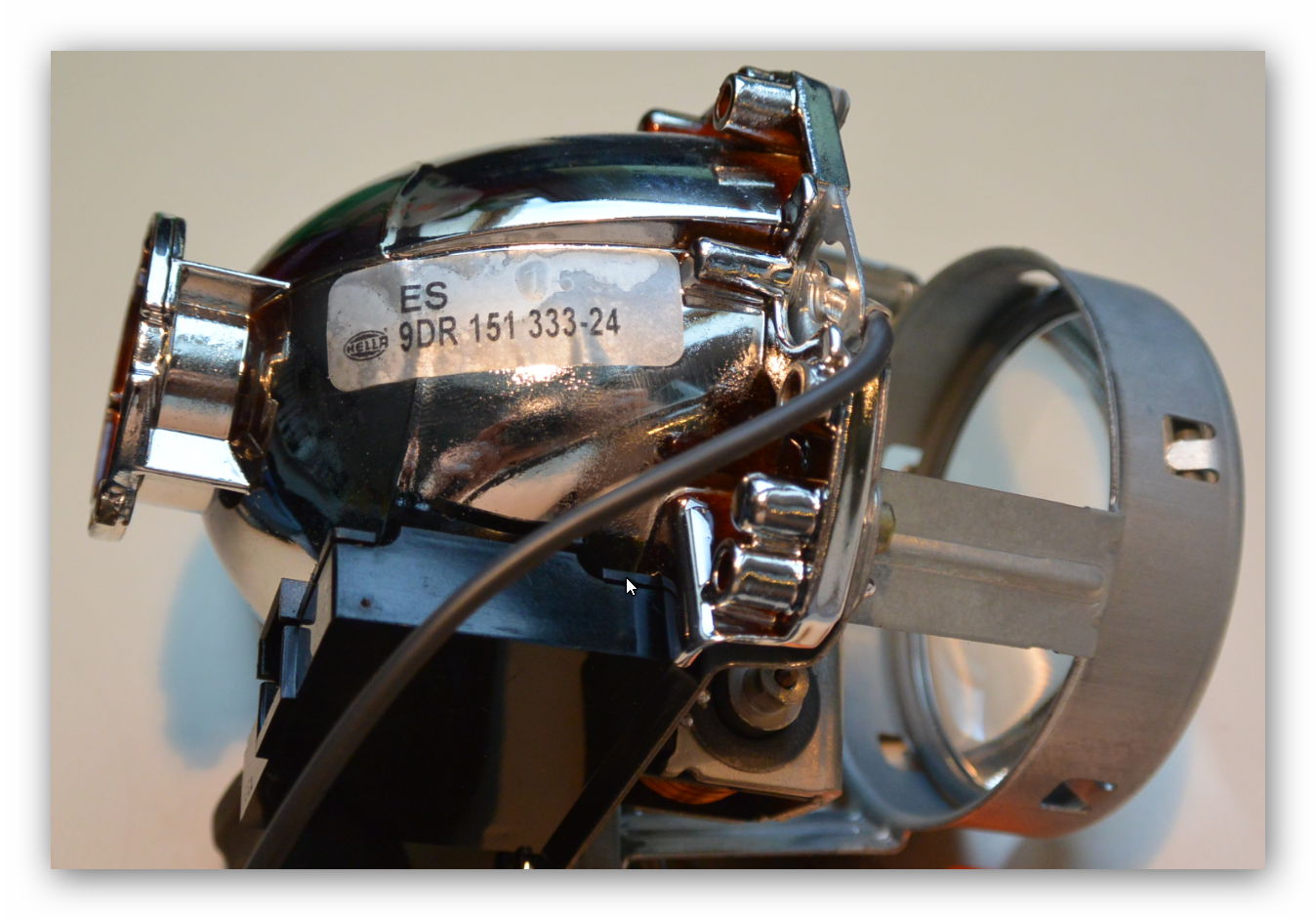

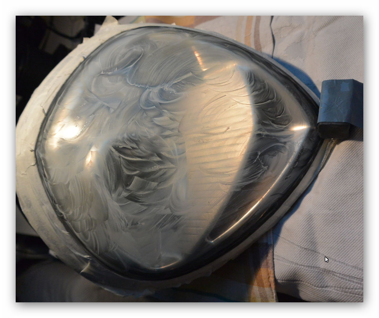

Danke Mücke! War eine spannende und für mich lehrreiche Aktion. Habe über ebay-Kleinanzeigen einen günstigen Satz (rechts und links) ergattern können. Der linke war soweit ok, auch das Innenleben. Am rechten wurde doch schon heftig gebastelt. So fehlte die komplette manuelle Einstellung und jemand hatte sehr erfinderisch mit mindestens 10 Kabelbindern das lose Innenleben befestigt. Die Plexiglasscheiben von beiden waren sehr trübe.
Egal. Für die anstehenden Reparaturen hat's gereicht.
Die Ausgangsbasis:
- Das Abblendlicht war auf beiden Seiten nur noch ein besseres Standlicht. Fahrten im Dunkeln und bei Regen waren kaum noch möglich. Tine hat sich schlichtweg geweigert, im Dunkeln damit zu fahren. Ständig kamern Fehlermeldungen über defektes Standlicht; die Fassungen waren hin. Die Plexiglasscheiben waren ziemlich blind, die Reflektorenlinsen trübe.
So konnte ich dann aus vier Scheinwerfern mir die besten Teile raussuchen und daraus zwei funktionstüchtige machen. Eins der Hauptprobleme scheint in der Tat die innere Bedampfung der Xenon-Reflektoren zu sein. Mit der Zeit (meine Diva hat mittlerweile über 330.000km auf dem Buckel und das Fahrlicht brennt immer) werden diese matt und die Beschichtung verschwindet teilweise ganz. Die Reflektoren der Gebrauchten waren noch ganz gut in Schuss, also auf den "gut"-Stapel. Ebenso die Fassungen der Standlichtbirnchen und die optisch besseren Steuergeräte. Vielleicht hat ja jemand eine Tipp für's neue Verchromen der Reflektoren. Werde vielleicht mal ein paar Versuche mit Chromsprays machen, glaube aber das die nicht hitzebeständig genug sind.
Die Plexiglas-Innenscheiben und die Reflektorlinsen habe ich mit Glasklar gereinigt (Achtung, möglichst Berührung Reinigunsmittel mit der inneren Chromoberfläche vermeiden, gibt fiese matte Stellen!) und dann von außen mit Presto-Poliersatz poliert. Die defekten Fassungen habe ich getauscht und alle Kontakte gereinigt.
Das Ergebnis: Wie neu (also fast)! Kann endlich auch wieder im Dunkeln fahren (Tine übrigens auch) und keine Fehlermeldungen mehr, mein Standlicht sei defekt. Ein Versuch mit LED-Birnchen war übrigens nicht sonderlich erfolgreich; hier gab's doch vielfältig Kontaktprobleme.
Der Arbeitsaufwand war in der Summe etwa 5 - 6 Stunden. Aber die haben sich gelohnt! Finanzieller Aufwand inkl der Scheinwerfer gut 270 EUR; dafür aber einen komplett funktionstüchtigen linken in der Schublade und ein Ersatzteillager.
Reiner

- reflektor.jpg (136.26 KiB) Viewed 976 times
- vorher - nachher.jpg (178.83 KiB) Viewed 976 times
- schleifen.jpg (145.33 KiB) Viewed 976 times
- presto.jpg (149.9 KiB) Viewed 976 times
