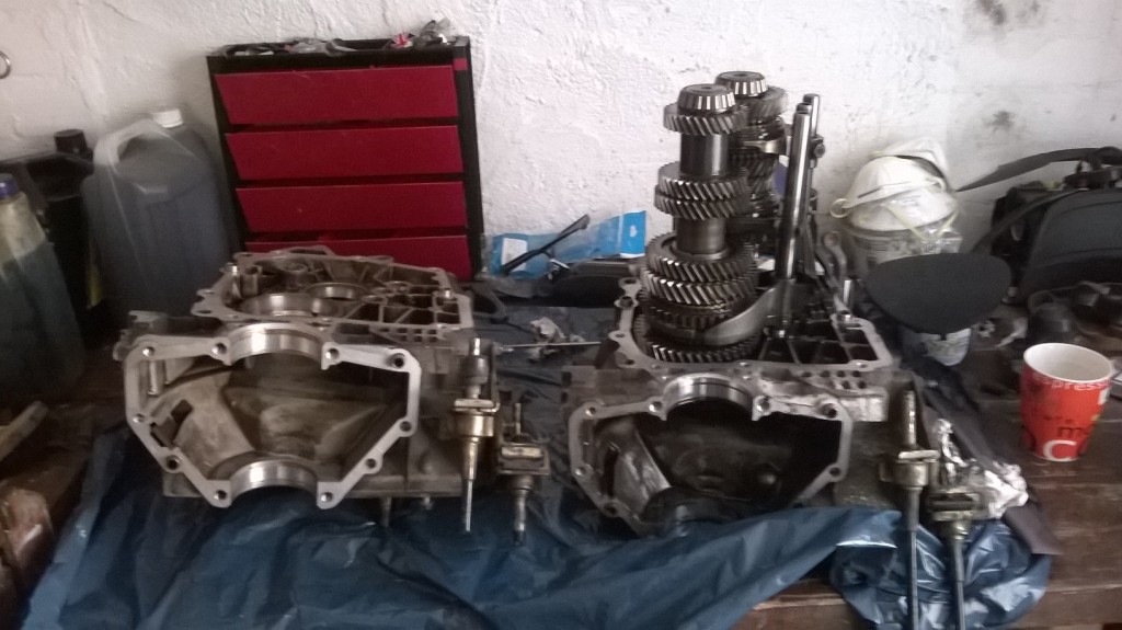

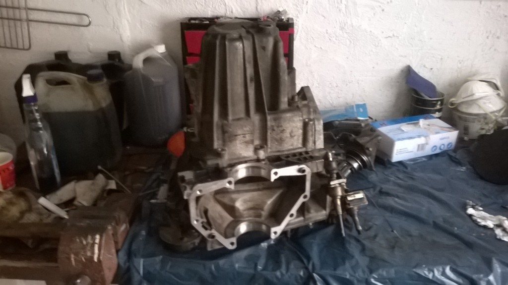

Ik heb ben bezig met een ombouw. Heel moeilijk is het niet maar er zijn verschillen. Denk ook aan de verhoudingen van de bak.
Ik heb de alfa 156 2,5 v6 6-bak gebruikt. De verhoudingen komen het meest overeen. Het uiteinde is anders en daarom heb ik die van de 166 2,0 genomen.
Dus voor de bak aan het blok te monteren.
Een ander verschil is het schakelen. De Lancia 2,4 heeft stangen van de bak naar de pook. De Alfa bakken worden dmv kabels geschakeld. Gelukkig had ik nog de 2,0 16v Turbo schakelkabels en pook.
Ik moet alleen nog de aandrijving (denk dat ik die van de K2,4 neem) monteren.
Inbouwen doe ik als de koppelingsplaten versleten zijn.
- small1.jpg (144.53 KiB) Viewed 855 times
- small2.jpg (150.41 KiB) Viewed 855 times
