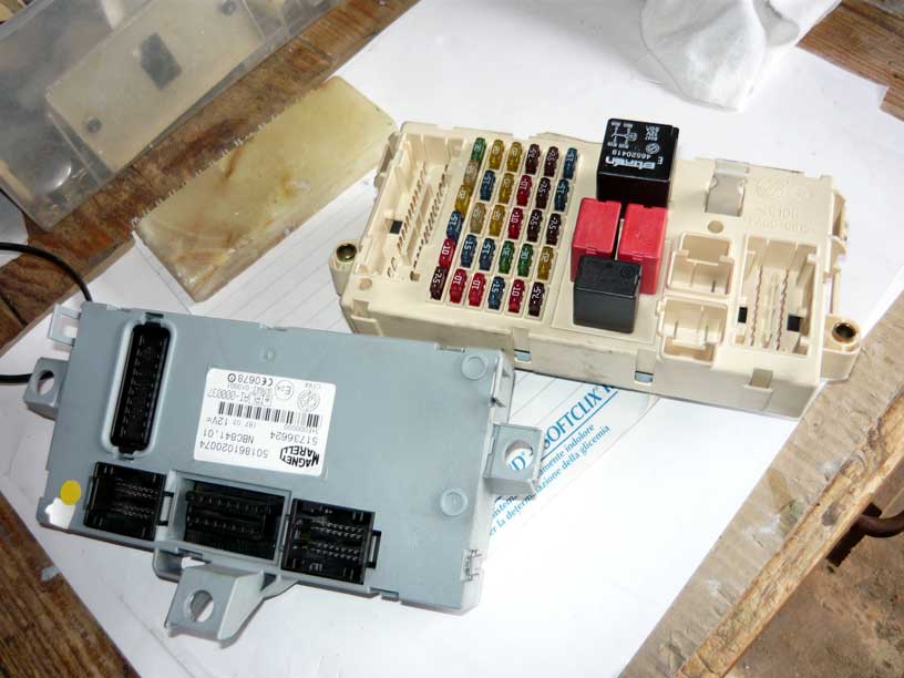

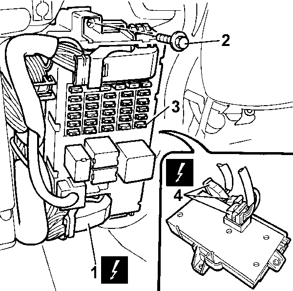

Antonio ho trovato anche un disegno ed una foto,magari ti sono utili
- body computer.jpg (54.1 KiB) Visto 601 volte
- body computer.gif (18.15 KiB) Visto 601 volte

Grazie Giorgio, preparatissimo come sempre.
Ci provo oggi, domani ho un appuntamento in officina e vediamo che errori da.
