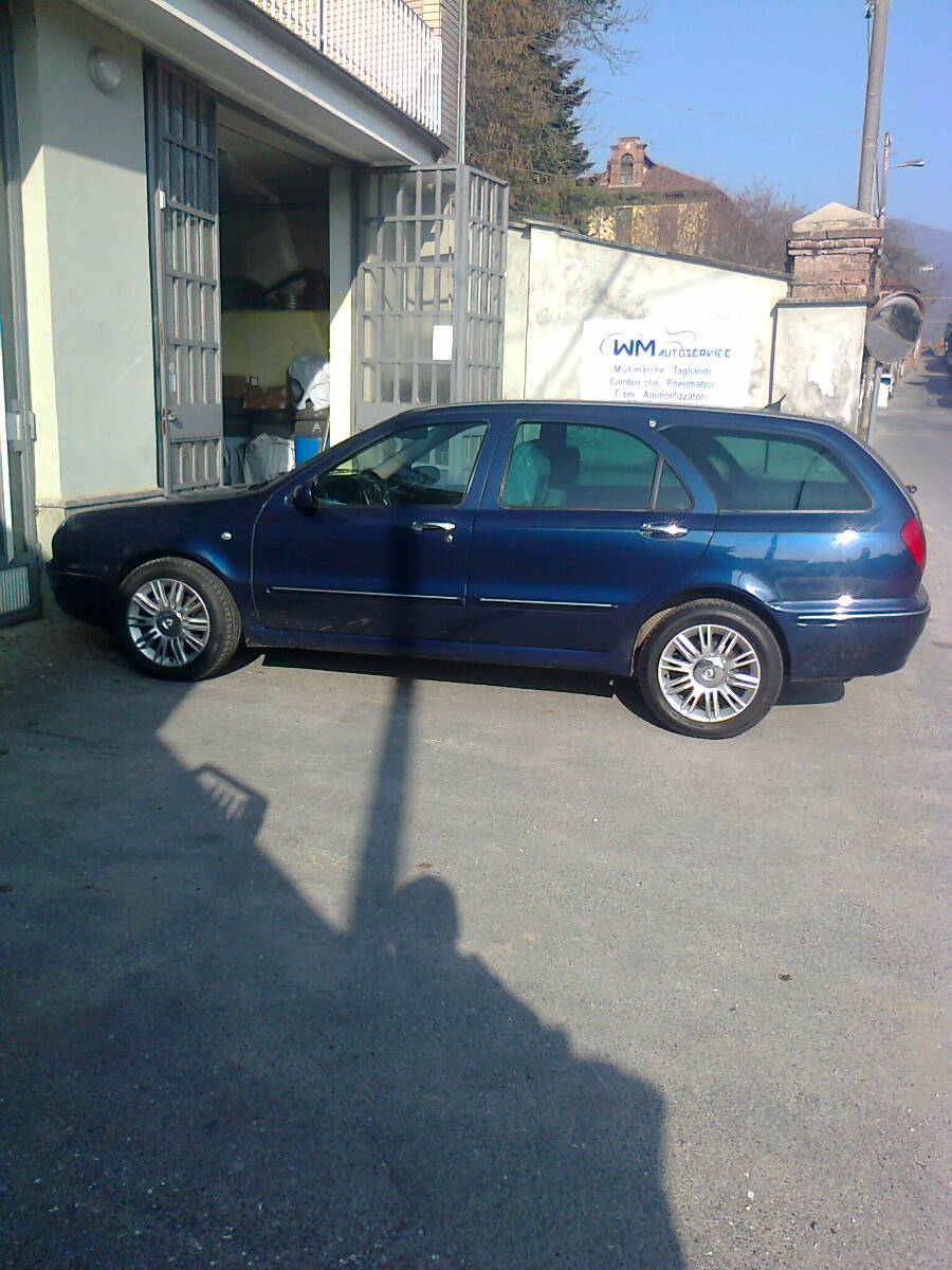

Perché non provi a cercare quelli da 16 della lybra emblema?Difficile trovarli ma sono belli,posto foto della mia.

Davvero molto belli. Grazie Warner :)-D

Quelli della bravo raggiati sono molto simili ai miei,cambiano nei bulloni che sono a vista.(tu)

Caspita è vero, sono simili, effettivamente belli anche questi della Bravo. A differenza degli altri, questi hanno i bulloni a vista, mi domando solo se si riesca a trovare il logo centrale LANCIA da mettere al posto di quello della FIAT.
