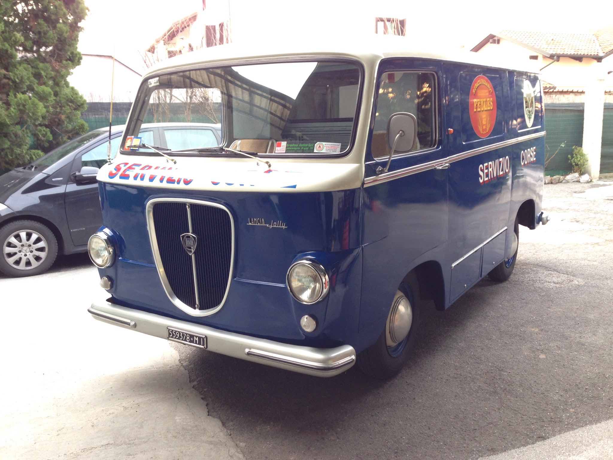

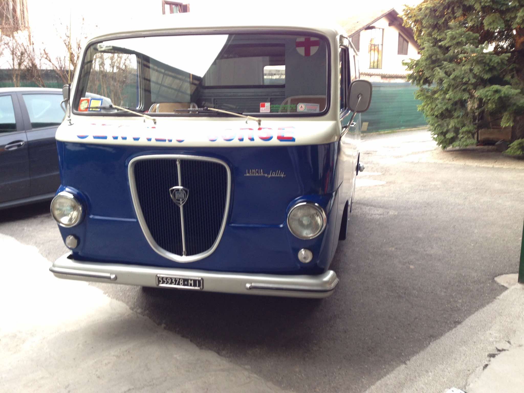

vorrei condividere con voi le foto del mio lancia jolly... faceva assistenza alle gare della federazione motociclistica come furgone officina infatti dentro i cassetti sulla parte bassa delle finacate c'erano ancora tutte le chiavi e attrezzi originali... questo furgone ha un "gemello" del servizio cjmae.

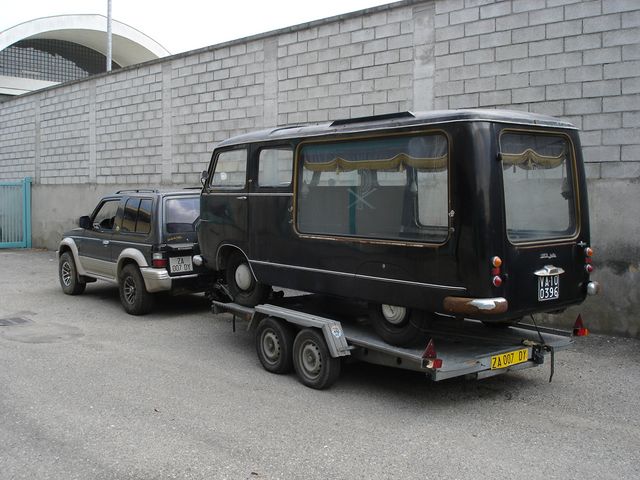

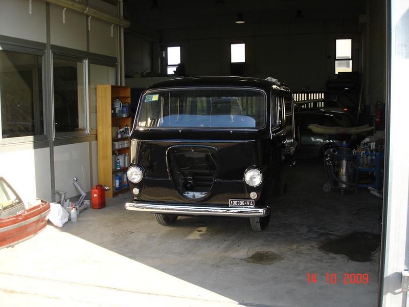

Ciao a tutti ! Mi fa piacere trovare un'altro Jolly sopravvissuto ! Oltretutto con una bella targa mi55 ! In effetti è gemello di quello del Club di Jesi...Io possiedo l'unico Jolly al momento sopravvissuto allestito da nuovo Carro Funebre Carrozzeria Bonfanti. E' praticamente finito ma x le solite "menate" e prese in giro il mezzo fatica ad uscire dal box...ma prima o poi vedrò di renderlo visibile sul web o meglio ancora tramite qualche mostra/evento. Dire quanti Jolly ci siano oggi sopravvissuti è una bella domanda...anch'io spesso me la sono posta..penso che a livello mondiale non andiamo oltre alle 20 unità..delle quali metà in Italia. Sicuramente ci sono dei Jolly abbandonati in box o presso collezionisti che non hanno interesse a pubblicizzarli..peccato perchè è un mezzo che meriterebbe più considerazione al pari del Romeo..Cmq complimenti appare davvero molto bello il tuo Jolly ! Allego foto del mio..ancora in fase di lavorazione...
Sei in zona Milano ? ciao Marco

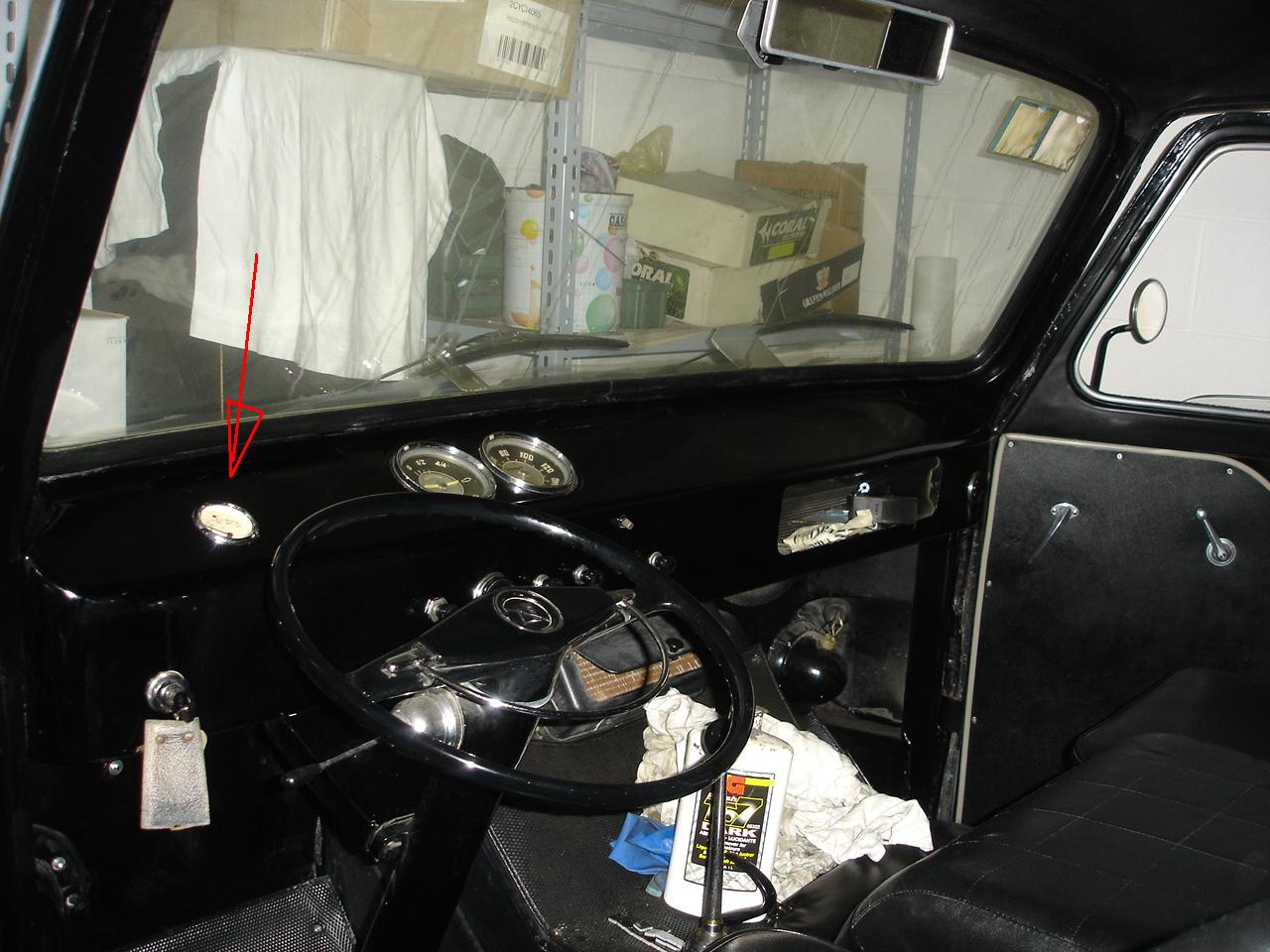

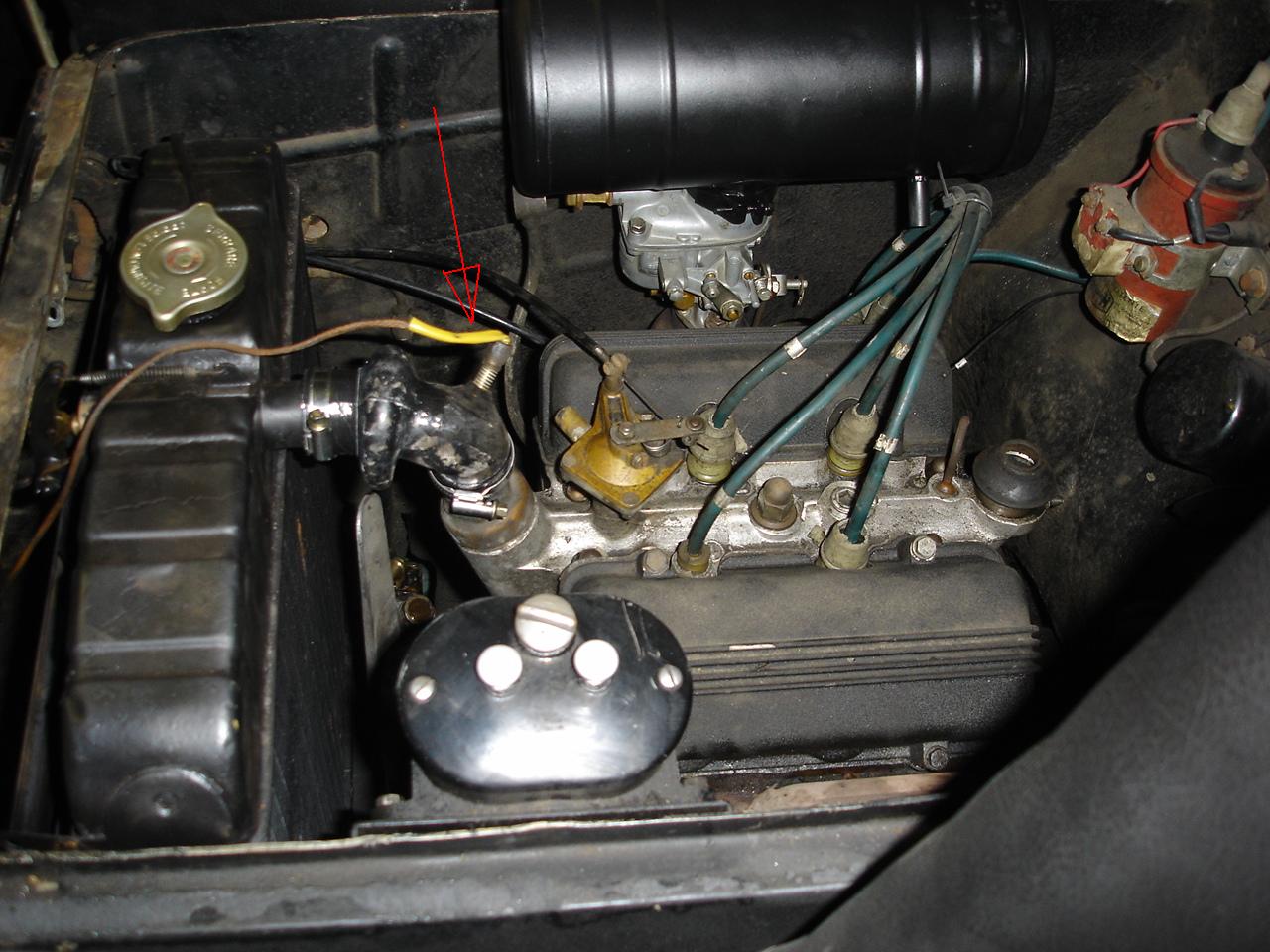

Ciao a tutti ! In effetti il mio stranamente rispetto ai carri funebri a cambio manuale NON monta il riduttore, mi dicono in quanto il Jolly aveva una prima cortissima, onestamente l'ho usato solo un paio di volte x spostamento carrozzeria/officina...la cosa curiosa è che Bonfanti aveva applicato uno strumento vdo nel cruscotto x la tempetura acqua con presa sul manicotto radiatore proprio x non rischiare la testata...curisoamente ho dovuto trovare l'unica soluzione possibile xi cilindreti freno tarlati, e che nessuno aveva più facendoli lavorare da Accornero con nuovi pompanti. Sembra che il Jolly avesse cilindretti specifici..simili all'Appia ma più grandi, per il resto la meccanica era praticamente nuova con 31.000km. Chiaramente nuovi tubetti freno, ma per il resto era ancora in condizioni ok ! Grazie x i complimenti !

ciao,riepiloghiamo, il cambio è 1n......5 marce con 5 moltiplicata(0,92) di riduttore non ne ha mai montato, erano disponibili a richiesta 2 passi al differenziale X velocita 92 o 97 km h.probabilmente il termometro acqua in quel tempo non lo prevedeva, se i tuo lo monta è adeguato con altro strumento dell,APPIA........C....S........GIANNI

Ciao rieccomi qua ! Il riduttore al cambio era spesso montato dai carrozzieri che trasformavano auto e furgoni in funebri, erano riduttori specifici per questo uso e non erano certo accessori Lancia. Ebbene sul mio non c'è, mentre ho controllato sul libretto ed ha un rapporto al ponte 1:6,81. E' un telaio 80903.2800 del 06-06-1962, mentre sul discorso termometro era stato predisposto uno strumento VDO modificando il cruscotto (vedi foto con freccia rossa) con relativo bulbo sul manicotto radiatore, ignorando di fatto lo strumento in teoria presente sullo strumento della Appia. forse era stato fatto apposta x avere un controllo più immediato durante le cerimonie...? Allego foto ! una domanda all'amico dell'altro Jolly...per caso lo vuoi vendere ??
