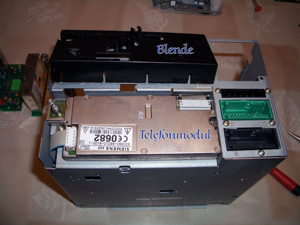

Ciao a tutti Anche io sono un recente possesore di Thesis L'ho ritirata 20 gg fà MA............... a differenza vostra proprio non riesco a far funzionare il telefono !!!!!!!!!! Potete darmi una mano ??? Ho provato con tutti gli operatori : H3G e Vodafone neanche vede la sim ( e con vodafone ho provato sia con sim 64K che sim 128K ) Tim 128K si collega, se chiamo dal cellulare all' auto, nel display dell' auto vedo il numero in entrata ma mi fà cadere la linea e non fà neanche il primo squillo Stessa cosa con Wind usando una vecchia scheda di un amico !!!!!!!! Ho letto sul manuale d'uso che il telefono è solo gsm 900 Mega ( Single Band ) per cui neanche dual ed in Vodafone una persona mi ha detto che il problema non è della scheda ( 64 o 128K ) ma bensì perchè facendo un nuovo allaccio questo lavora sui nuovi ponti che sono 4g e non vede il mio gsm Qualcuno di voi sa/può aiutarmi ? GRAZIE A TUTTI

se non funziona con nessuna scheda sim, a questo punto può essere solo il modulo telefono che ha problemi
- connect-telefon.jpg (137.27 KiB) Visto 839 volte
Re: problemi con il telefono
Ciò che lascia il dubbio e ch, con alcune schede " vede " la chiamata in arrivo, con altra non riceve neanche il segnale . Ho fatto una " prova ricezione " tenedo inserita una scheda TIm ed usando l' auto durante la giornata IL SEGNALE E' SEMPRE PRESENTE " Comunque grazie per la mail e l' allegato, Piuttosto: è' il retro del " gruppo radio/telefono /navigatore " che c'è nel cruscotto ? O si trova da qualche altra parte dell' auto ? GRAZIE
