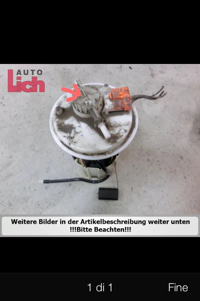

10gg fa ho cambiato l'alternatore..dopo 2gg puzza di benzina sulla
Zona serbatoio...pompa rotta che perde. Pezzo nuovo 270 euro il meno caro.

Allego un immagine..perde da dove c'è la freccia.

Ciao Auro,lieto di risentirti,nel tuo caso e' proprio diventato poroso il corpo pompa.Come va con la nuova pompa?

Pure io odore di benzina.smontato il coperchio e rotta come la tua.ho staccato il tubo benzina e il connettore elettrico. Asciugato tutto per bene e riempito due triangolini con neoprene per mute.è già un mese e odore nulla.fatta ispezione e tutto asciutto.

Oggi è arrivata la pompa usata..piena di benzina e uguale a quella vecchia.
