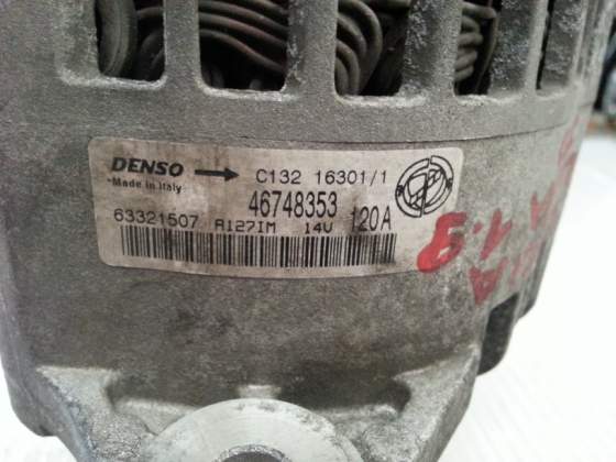

la mia lybra è del 2001 e penso ci sia quello di 105 ampere, ma se gli metto questo?:
Alternatore Lancia lybra 1.9 jtd cod denso 63321507 120A a 80 € .
vale la pena rischiare?

salve, mi serve sapere con certezza se il codice dell'alternatore che ho postato prima va bene per mia libra sw 1.9jtd anno 2001.

Re: Alternatore rotto
metto la foto dell'alternatore
