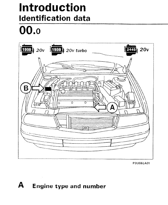

Beste allen,
Ik kan maar niet zien waar het motornummer staat van de Kappa 2.0 20V 1999.
Ik heb dit nodig omdat ik een nieuwe thermostaat wil bestellen, en er vanaf motornummer 0896608 een thermostaat ingaat die bij 88 graden opengaat i.p.v. 83 graden.
Volgens het plaatje (zie bijlage) moet het bij pijl A staan maar ik zie niks.... moet ik onder de auto kruipen of heb ik een leesbril nodig? Kan iemand me precies vertellen waar het staat?
bij voorbaat dank
Dion

En als je nou eens op chassisnummer zoekt in Eper, dan weet je ook dat je de juiste hebt
http://eper.fiatforum.com/eper/navi?COU ... GUI_LANG=7

Dank je, inderdaad op deze manier gevonden!
