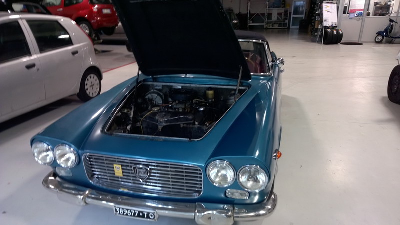

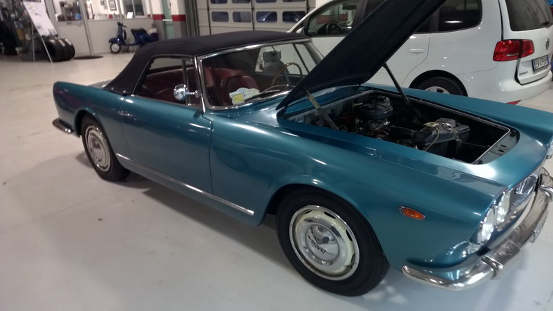

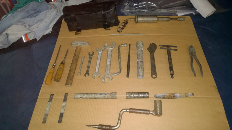

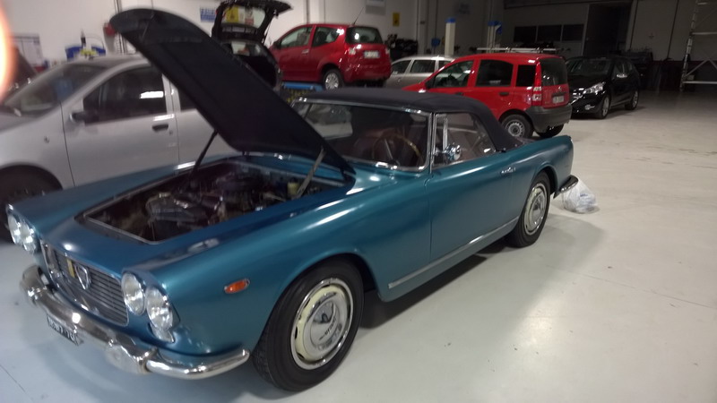

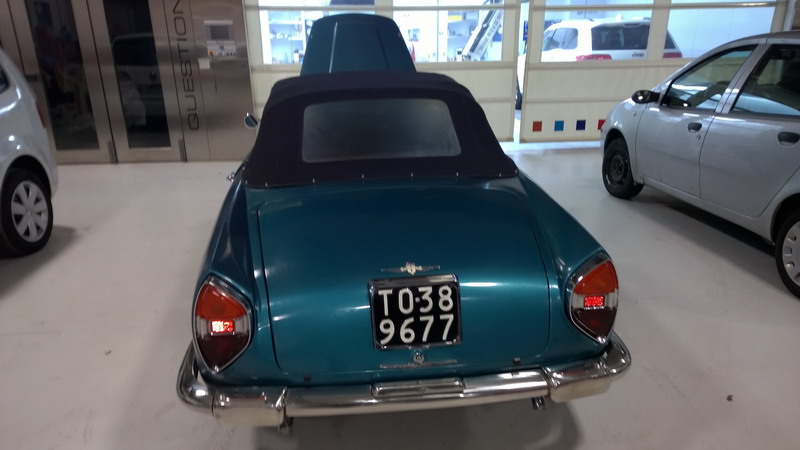

La nuova arrivata Touring Convertibile 1961
Cari Amici ecco l'ultima Touring arrivata e una mono carburatore 1961 ha solo avuto due proprietari l'ultimo dal 71 e ha la borsa attrezzi praticamente completa anche l'ingrassatore.

Anche in questo caso mi associo ai complimenti di tutti.
Davvero bella e particolare. Bellissima la targa ed il colore è molto particolare.
Anche in questo caso potresti dirci qual è il numero di telaio e se possibile di motore?

Carlo anche questa bellissima, e che targa!!
di che colore si tratta?

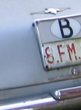

non vorrei essere considerato un rompiglioni, ma già che andrà in carrozzeria, ti segnalo alcuni particolari:
- le convertibili non avevano il profilo sottoporta montati solo sulle GTL
- il portatarga era composto solo da un foglio alluminio della dimensione della targa, cornice cromata, e due tasselli di gomma troncoconici tagliati a fetta di salame in corrispondenza delle viti superiori con funzione di distanziali, la parte superiore della targa deve restare inclinata verso il bagagliaio di circa 20°.
- i tubi di scarico terminavano diritti la curvatura verso il basso era prerogativa delle 2,8

Re: La nuova arrivata Touring Convertibile 1961
anche io noto le modanature tipiche GTL, se le togli e se sono identiche elle originali (credo di sì) mi prenoto per sostituire le mie.....
devo dire che le stanno molto bene però
