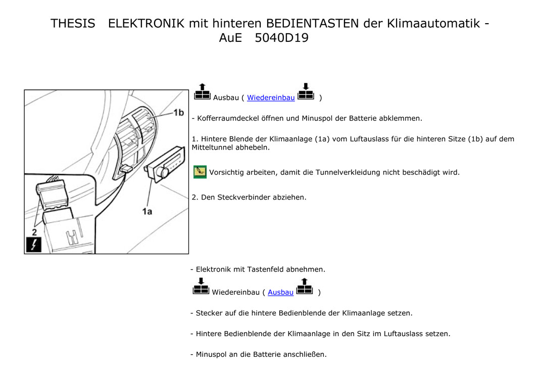

Hallo Oliver,
wenn du nur das Display ausbauen musst, es ist nur gesteckt und du kannst es "einfach" heraushebeln.
- klimabedienung-hinten.jpg (81.81 KiB) Viewed 182 times
Viele Grüße, Ivo
