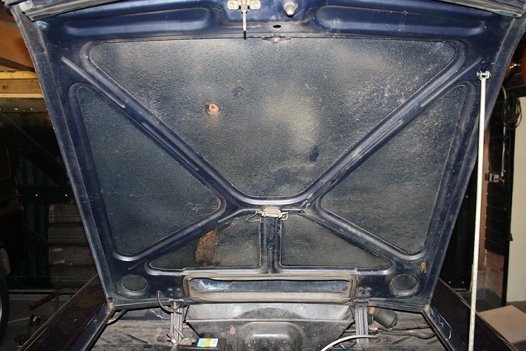

Goedemiddag,
Is er origineel vanuit de fabriek geluidsisolatie aangebracht onder de motorkap van een Fulvia 3de serie?
Dit omdat ik wil proberen het geluidsniveau in de auto iets te verlagen.
Bij mij lijkt er nog wel iets van lijmresten of iets dergelijks te zitten. Zie foto.
Wat zou effectief zijn om erop te plakken en welke andere maatregelen zijn aan te raden?
Groet, Tom
Groet, Tom

Bij mijn weten heeft geen enkele Fulvia af fabriek motorkapisolatie gehad. Bedenk ook dat er maar heel weinig ruimte zit tussen de radiatordop en de motorkap, dito voor de carbs. Zou elkaar al gauw in de weg zitten. Ik raad bovendien aan om eerst de roest -die zo al duidelijk zichtbaar is bij je- aan te pakken; en nee, het zijn geen lijmresten - het is verdroogd en keihard geworden bittac-achtig spul, waar je je eerder zorgen over zou moeten maken dan over geluidsdemping. Een Fulvia is een rumoerige auto op de snelweg, daar verander je weinig aan. Ik heb alle oude anti-roest-prut onder de kap er zoveel mogelijk afgeschraapt destijds, en geseald met zwarte tectyl. Die blijft iets kleverig en barst dus niet op de lange termijn. Ik zie zo de roestplekken al zitten bij je - en je hebt een S2/3 waarvan het staal helaas wat minder is dan bij mijn S1. Da's helaas een vrij harde, statistische waarheid.
Kortom, beter om je prio's hier even te verleggen...! Succes.

De roest is volgens mij vrij oppervlakkig en het blijft redelijke droog aan de binnenkant van de klep. Ik denk dat ik me dan meer zorgen over de binnenkant van mijn dorpels moet maken aangezien die veel meer in weer en wind zitten (en nog origineel zijn....)
Het ene roest plekje aan de binnenkant van mijn motorkap komt trouwens door de oliepeilstok die op een of andere manier aanloopt; dus vanwege de ruimte zal het aanbrengen van isolatie lastig gaan passen inderdaad.

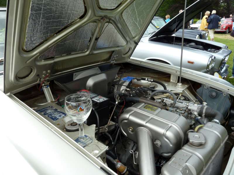

beste,
ik heb 'bouwisolatie-folie' gebruikt, heb echter geen referentie hoe het zonder was.
let wel: de foto is gesponserd
