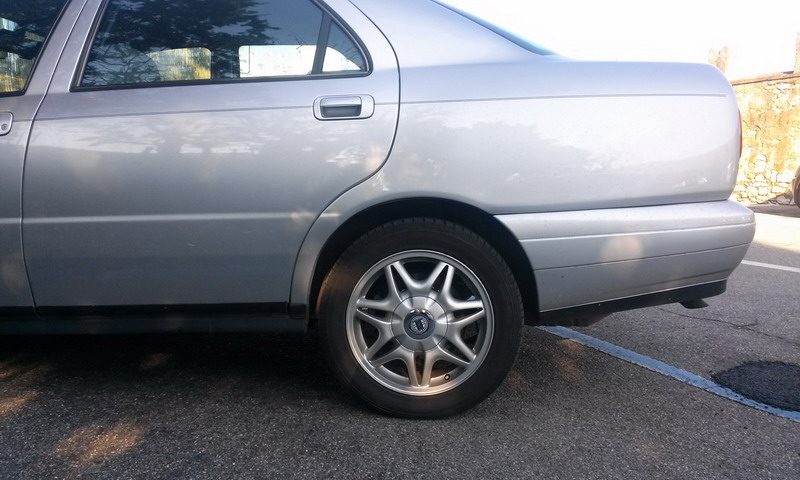

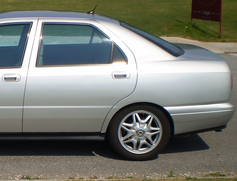

L'allegato P6020009 è una foto scattata qualche anno fa (presente anche nella gallery), il posteriore è sempre stato ribassato; la foto 20150101_123402 invece è il posteriore rialzato.
Purtroppo la foto P6020009 è stata scattata da in piedi mentre quell'altra mi sono abbassato piegando le ginocchia comunque si dovrebbe notare la differenza.
L'altezza stabilita dalla casa è di 1462 mm., altezza uguale per tutte le versioni, strano ma vero a parte il Coupé 1425 mm..
Devo però trovare un qualche cosa di lungo, leggero e piano da poggiare sul tetto per poterla rilevare.
