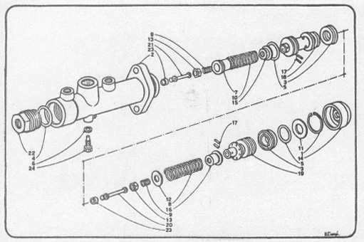

J'aimerai avoir des conseils pour extraire les pistons du maître-cylindre sur ma Flavia Coupé.
J'ai retiré la petite vis dessous (Rep. 24), le circlips et sa rondelle du côté pédale (Rep. 1 et Rep. 11) ainsi que le bouchon du côté opposé (Rep. 22).
Comment faut-il procéder pour extraire les pistons, ressorts et joints ?
Merci de votre aide.

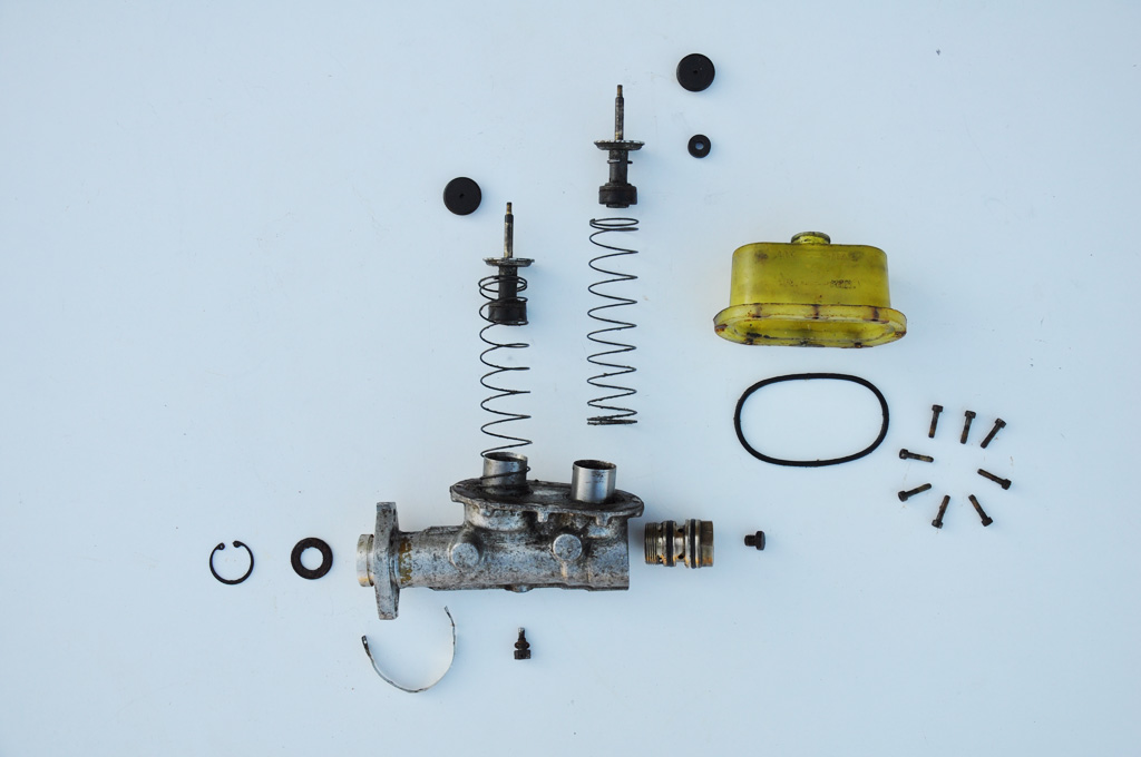

Après plusieurs jours de trempage et en chauffant le corps du maître-cylindre j'ai réussi à sortir les pièces.
