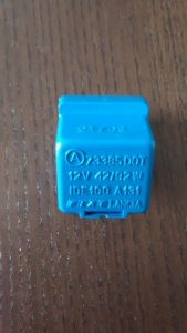

Klingt blöd, aber habe das Problem jetzt selber gelöst 8-):)-D
Unter der Verkleidung der Lenksäule, die man mit 3 Kreuz-Schrauben lösen und seitlich rechts abziehen kann, befindet sich in der Mitte ein Relais für die Blinker der Richtung und Warnung.
Einfach neuen kaufen und einbauen. Hier sind noch Bilder vom Relais selber.
