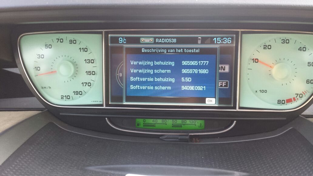

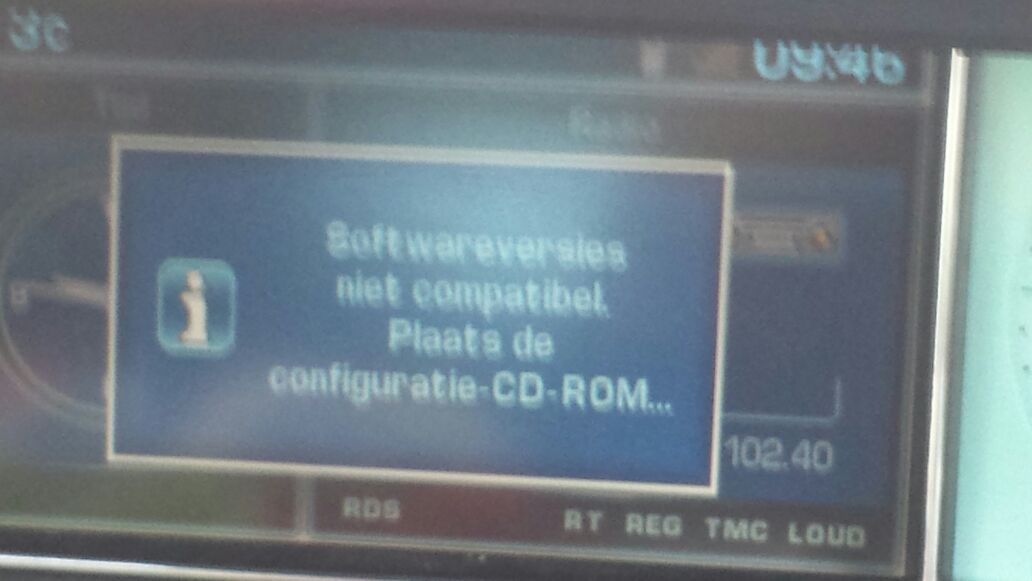

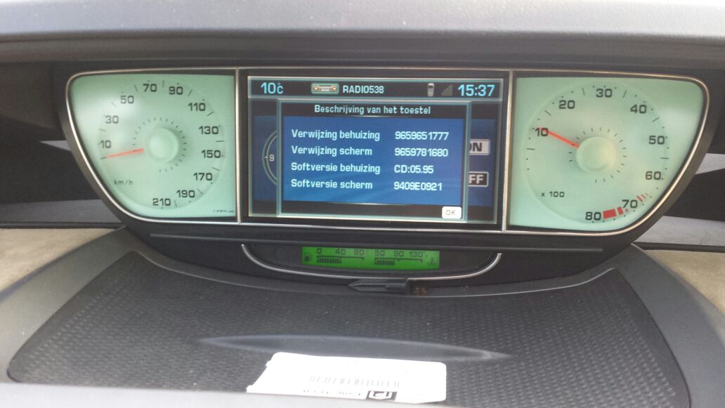

Als we de auto opstarten krijgen we de foutmelding softwareversies zijn niet compatinle (zie foto's).
Kan dit volgens jullie de oorzaak zijn? Of hebben jullie andere ervaringen hiermee?

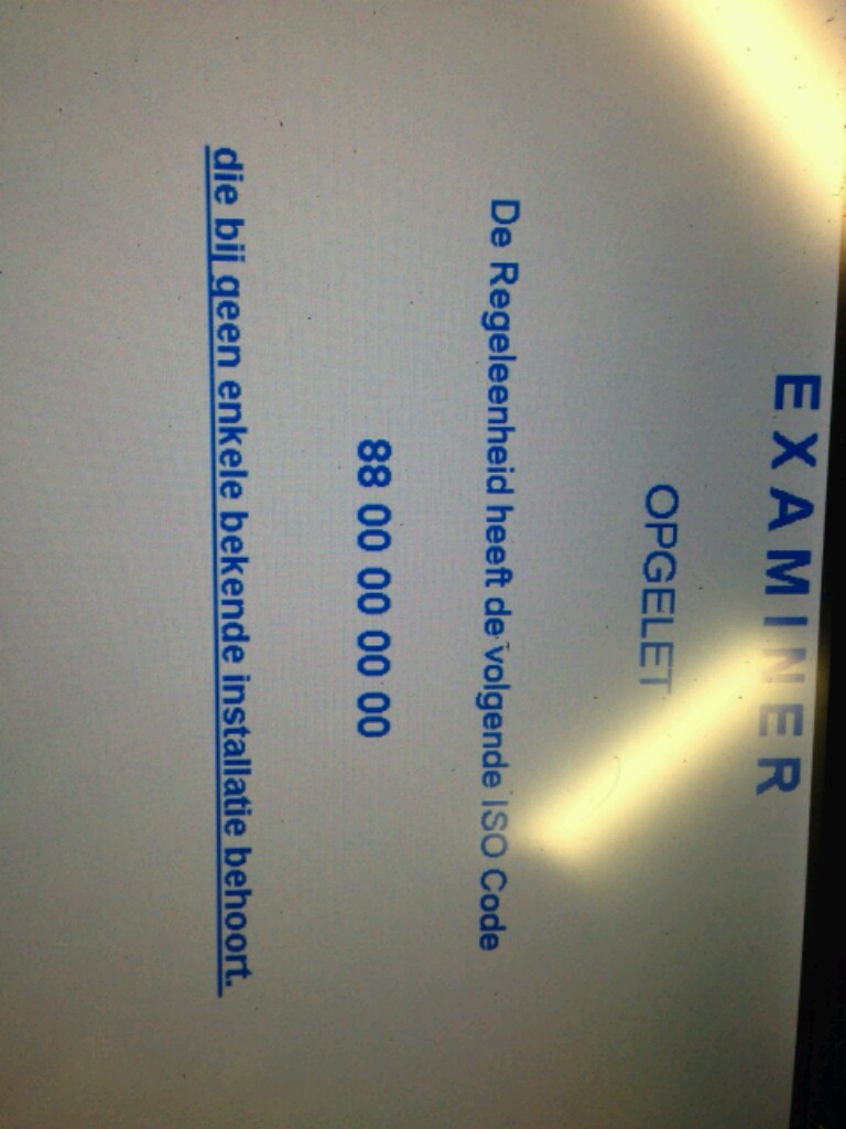

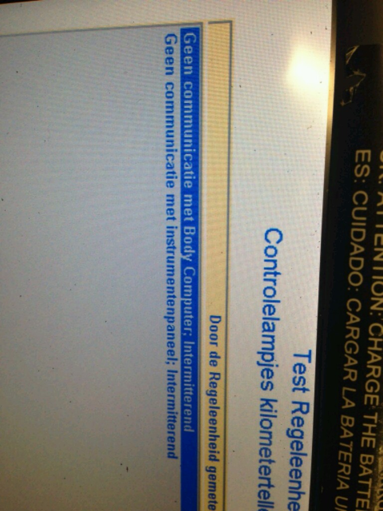

Vandaag voor de 2e keer bij de lancia garage geweest nadat ze speciale uitlees apperatuur hadden ontvangen. Het blijkt een communicatie storing te zijn. Zijn advies was eerst bij het stuur de sleepring vervangen. Want die kan voor de storing zorgen van de communicatiestoring tussen de bedieningen van het stuur / de airbag en dw bodycomputer. In de bijlage heb ik de foto's van het uitlezen toegevoegd.
Zijn jullie van mening dat dit een goede start is om uit te zoeken waar de communicatie storing zit? Of hebben jullie andere ervaringen?
