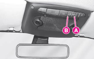

Ho messo il post nella sezione mercatino, chiedo perdono se lo metto anche qui, ma nessuna risposta????la mia funziona ma ha tutti i pulsanti che sembra manchino delle mollette interne!!

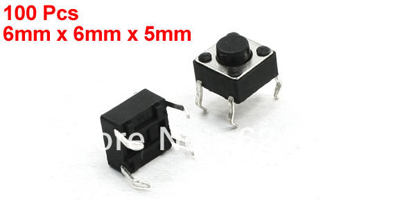

Per quanto riguarda la plafoniera, ti conviene spendere 100€ più spedizione per dei tastini che non funzionano? Quella non è solo una plafoniera, è una centralina che comanda diverse cose, quindi devi anche essere a conoscenza della possibilità che il circuito interno della "nuova"non funzioni a dovere (caso remoto).
Al posto tuo, la smonterei e leverei i tastini in plastica esterni che sono a pressione se non ricordo male e controllerei la piastra elettrica dove sono saldati i veri e propri pulsanti elettrici (che a rigor di logica dovrebbero essere del tipo da circuito stampato, quindi facilmente reperibili ed economici - esempio in foto). Probabilmente sono quelli rovinati e riesci a recuperare la tua plafoniera senza spendere cifre assurde...

Si grazie, in effetti stamane ho provato a smontarla , poi però mi sono fermato in attesa di consigli ,tolte le viti anteriori non sapevo come sganciarla da dietro, se spingere verso il parabrezza o tirare in avanti , non voglio fare danni, comunque, i pulsantini luci laterali funzionano, quello centrale un po si un po no, la luce centrale si accende solo se apro lo sportello col quadro acceso,(ma se non ho letto male da qualche parte quelle funzioni si possono attivare disattivare dal setup del Nit che ora è Out) se apro lo sportello a macchina spenta non si accende, chiuso lo sportello si spegne, e se provo a riaccenderla col pulsante fa un po fatica il tasto si muove ma non sento nessun clic come per gli altri, quelli dell'esclusione allarmi non li ho ancora provati (ora seguo i consigli di Capyuri, un problema al giorno, ahahaha)quella della plafoniera posteriore invece si accende regolarmente se apro lo sportello ad auto spenta.Grazie a tutti!!!

ho avuto il problema plafoniera anch'io appena comprata l'auto,a me non si accendeva la luce centrale in nessun caso,dato che era in garanzia la concessionaria dopo aver provato la lampadina ha cambiato la plafoniera.Per smontarla,(vado a memoria perchè sono passati un pò di anni) dopo aver tolto le viti nascoste tirala verso il basso dalla parte posteriore,il fermo è verso il parabrezza
ps come ti ha già detto Capyuri quella non è una plafoniera, ma una centralina che comanda un sacco di cose dovrebbe accendersi quando apri l'auto non credo si possano modificare le funzioni dal nit

Okay, tutto chiaro , ma se si accende a quadro acceso quando apro lo sportello perchè non dovrebbe farlo a quadro spento??? Se stacco il negativo batteria prima di scollegare i cablaggi nella plafoniera quando la ricollego non dovrebbe succedere nulla di problematico vero????

Messicano se non senti nessun klic e perche la plafoneria a dei piccoli microinteruttori per cui il klic e difficile da sentire ma sicuramente i medesimi sono rimasti incastrati o i contatti ossidati, spruzza un po di wd40 provare non costa niente io o risolto cosi
