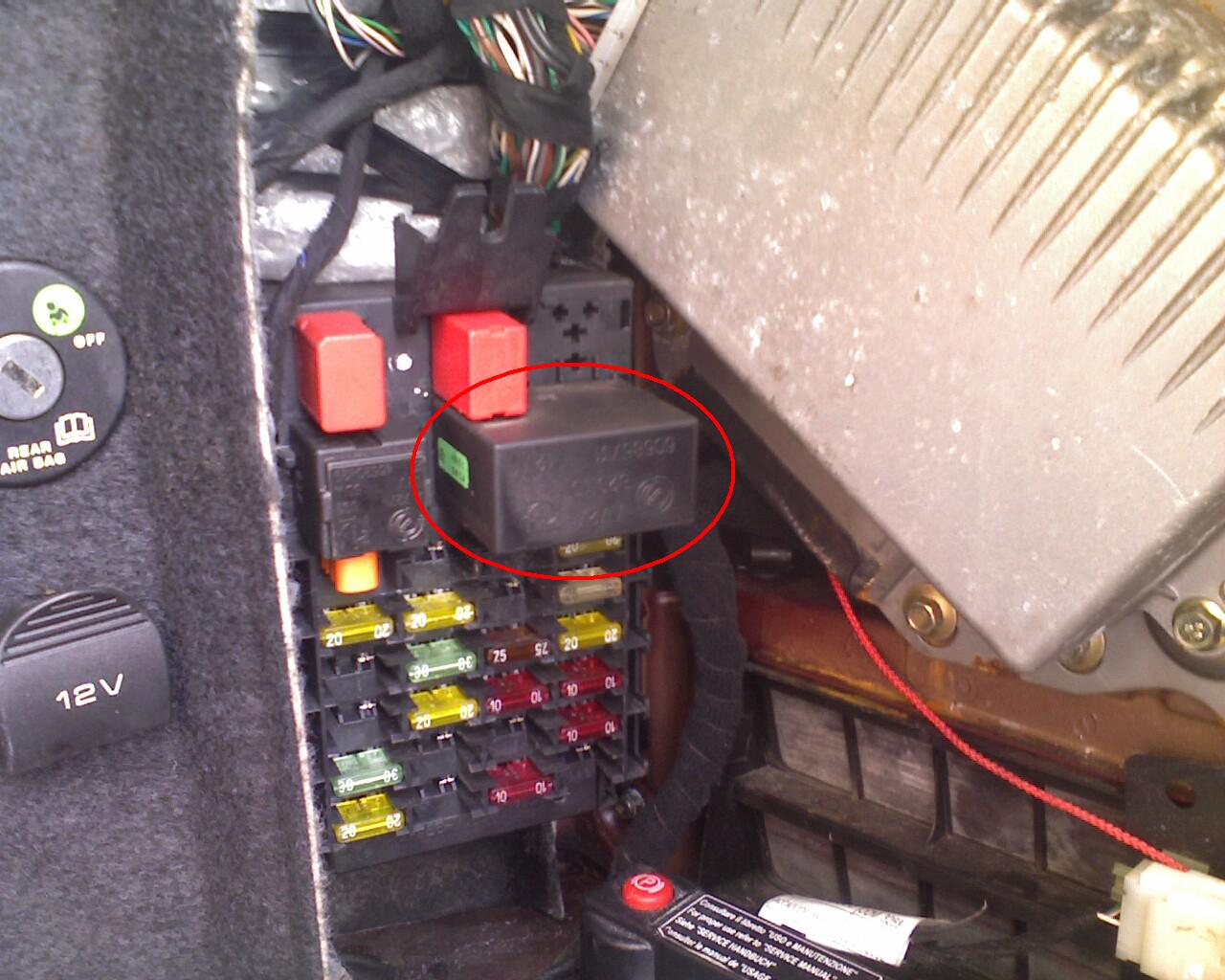

Pietroh in una vecchia discussione il "Sintomo" di mancato sblocco degli attuatori era causato da un relè difettoso: Quello grosso nero al centro nel vano baule lato amplificatore, la foto credo sia di Giorgio

però il sinistro funziona benissimo è solo il destro che resta bloccato, credo che se fosse il relè guasto non dovrebbero funzionare entrambi.
