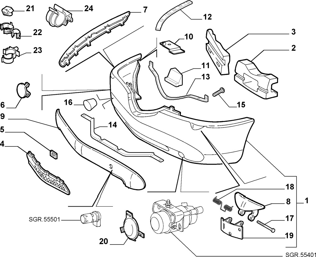

Ok allora ho scoperto che all'interno del paraurti anteriore in corrispondenza della cerniera dello sportellino c'è una piastrina sporgente dove deve appoggiare la molla per rimanere in tensione e chiudere lo sportellino, fatto sta che pur essendo riuscito ad infilare un cordino nella molla e tirarla su , non riesce a stare sulla piccola sporgenza perchè quest'ultima ha una fessurazione di lato e cede alla tensione della molla, ho visto dal conce Lancia l'esploso del pezzo , e c'è il ricambio,è una piastra credo in plastica con ai lati i due braccetti dell'asse della cerniera, ed al centro la famigerata sporgenza, credevo fosse avvitata al paraurti all'interno, ma oggi mentre mi sostituivano la vaschetta del tergi, ho guardato sotto e mi è sembrato che tale piastra è incollata all'interno del paraurti, non so se a qualcuno di voi è capitato di vederla dal vivo col paraurti smontato, l'unica alternativa che ho al momento è di andare in carrozzeria e far smontare il paraurti , ma dovrei avere li pronti i ricambi da reincollare,Consigli???Se qualcuno avesse l'immagine dell'esploso come quello che ho sbirciato dal computer del Conce ,vorrei rivedere il pezzo e capire come va montato!

Pietroth
Messaggi: 2846
Re: Impianto lavafari, sportellini triangolari
Eccolo !

Sono pressofusi, devi smontare il paraurti, rimuovere la vecchia piastra ed incollare la nuova.
60677792 SUPPORTO DS
60677826 SUPPORTO SN

Perfettamente perfetto, Grazie, come farei senza di voi, ora posso ordinarli ed andare dal carrozziere piu tranquillamente. Alla prima occasione utile Aperitivo pagato!!!!!
