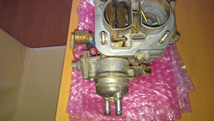

hallo
bitte als erstes mittels bremsenreiniger den vergaser auf falschluft prüfen. meist ist
die drosselklappenwelle ausgeschlagen.
das abschaltventil ist ein störenfried der besonderen klasse. es sollte eine dichtung vorhanden sein !
alle düsen im ultraschall bad reinigen. benzinfilter erneuern.
wie alt ist die zündspule. arbeitet die beschleunigerpumpe !
du siehst, es gibt viel zu tun.
repsätze gibts beim di michele. dort wird dein vergaser auch wieder überholt, wenns denn sein muss.
- imag1994 (small).jpg (130.41 KiB) Viewed 1031 times

Re: Flavia: nicht drehfreudig über 4000 rpm
Hallo ! Nach meinen Unterlagen hat eine Flavia den Weber 32 DCH . Das Bild von mikele zeigt aber einen Anderen , den ich nicht kenne . In beiden Fällen handelt es sich aber um Registervergaser . Beim 32 DCH wird die 2 .Stufe mechanisch geöffnet . Bei dem auf dem Bild fehlt die entsprechende Ansicht , könnte auch unterdruckgesteuert öffnen .Wenn ich Dich aber richtig verstanden habe , geht der Motor nur obenraus nicht richtig . Damit scheiden ausgeschlagene Klappen und Leerlaufsysteme aus . Ich würde meine Suche erstmal auf die 2te Stufe konzentrieren .Geht sie wirklich ganz auf , wenn ja , Hauptdüse , Mischrohr und Luftkorrekturdüse 2te Stufe untersuchen . Außerdem die Fördermenge der Benzinpumpe .Liegen auch bei Vollgas immer 0,2 bar vor dem Vergaser an ? . Wenn ja , ist Dreck im Schwimmernadelventil ? Dann bleibt noch : Eventuelle Vollast-Anreicherungen ,Vorzerstäuber gelöst u.s.w. Schick mal Bilder , aber Denke daran , mehr als die Hälfte der angeblichen Vergaserfehler sind Zündungsfehler .
hallo
das bild zeigt natürlich nicht den vergaser von der flavia. es ging nur ums prinzip.hauptsächlich ums abschaltventil.
