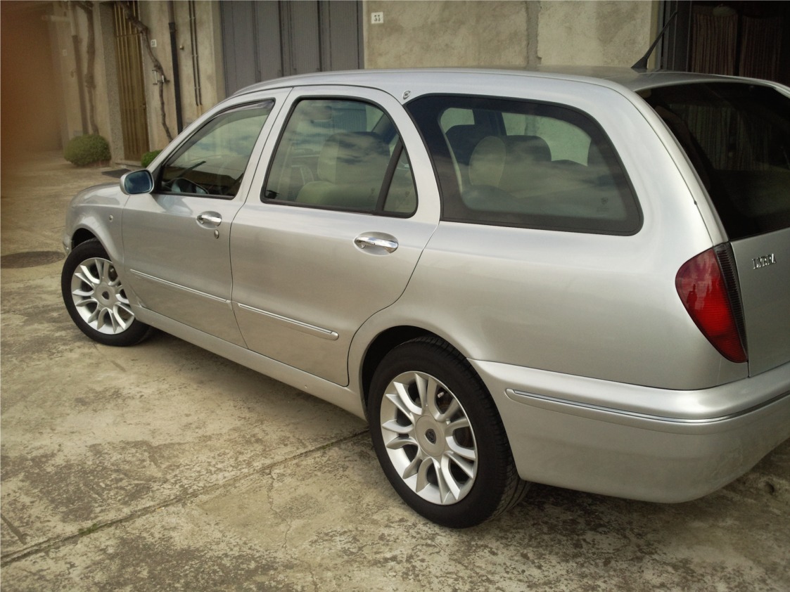

Io nella mia ho montato i cerchi della new Delta (7J x 16H2 ET 31) con le gomme estive (205/55/16 91V) e i cerchi originali (6J x 15H2 ET 37) con gomme invernali (195/65/15 91T M+S) senza nessun problema (vedi foto nella gallery), quindi penso che si possa fare. Tuttavia se proprio devi comprare dei cerchi io ti consiglio quelli da 16, la macchina ne guadagna molto sia in estetica che in stabilità.

Allego una foto di una Lybra con cerchi della Bravo per pinuccio1 che me lo ha chiesto.
- foto 5.jpg (222.91 KiB) Visto 367 volte
- cerchio bravo su lybra.jpg (188.38 KiB) Visto 367 volte
