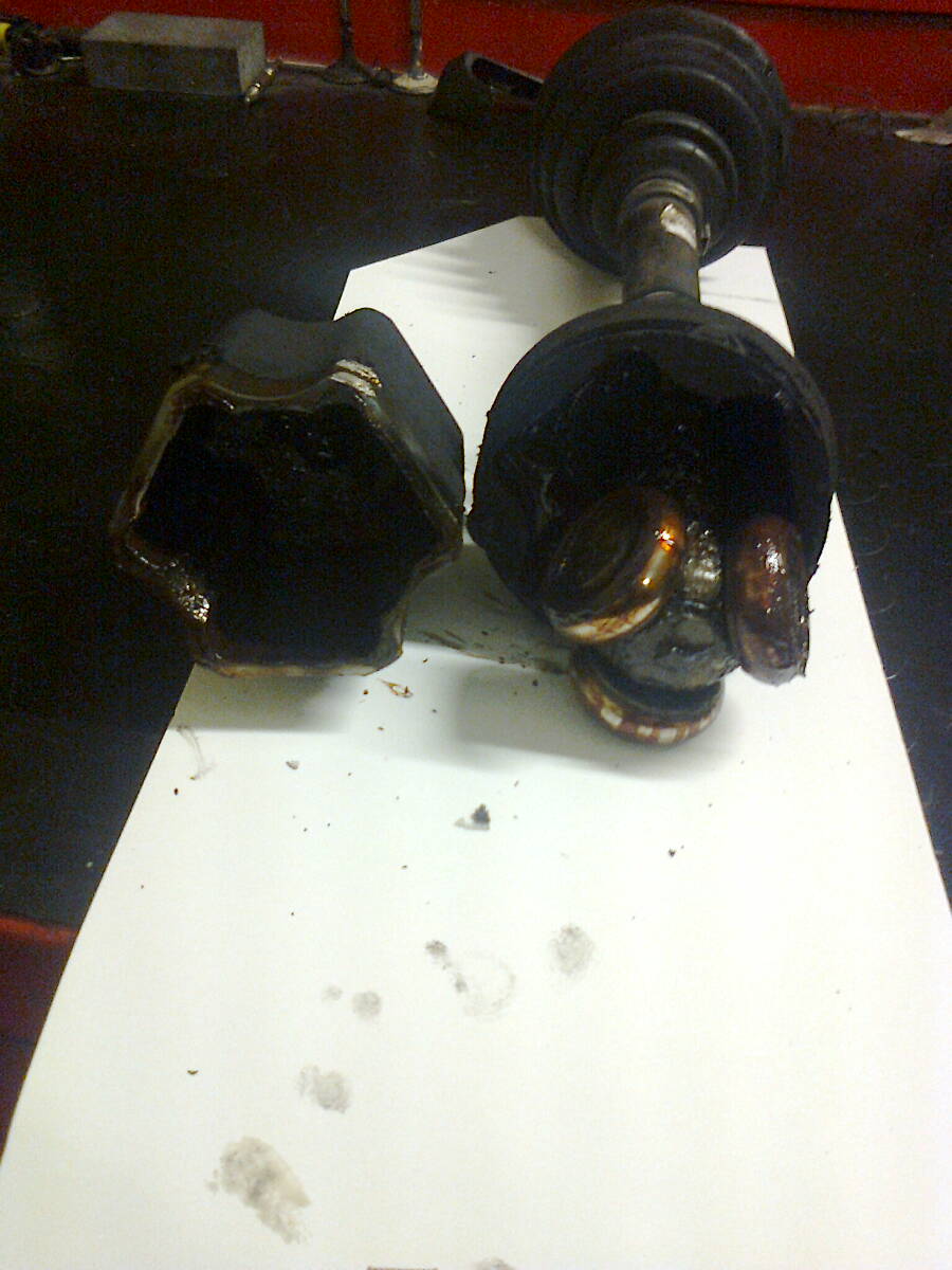

Penso anche io ad un problema ai semiassi,conviene prenderne due in rete revisionati,te cavi con cifre umane,nuovi costano un botto.In foto vedi le crocere citate da GIU dove prendono gioco.

Conosco una persona che alcuni anni fa,su audi A3,con un problema al semiasse destro,e soprattutto con un altro problema e quindi l'impossibilità a sostituirlo quando era ora,ha tirato avanti finchè ha potuto. Poi un bel giorno è rimasto a piedi,per fortuna a poche centinaia di metri da casa. Grazie all'aiuto di un suo amico mecca lo ha trainato e sostituito. Il vecchio semiasse smontato presentava tripode nella foto di warner disfatto e albero nella calettatura della campana del giunto completamente liscia...gli è andata bene che il resto dei componenti (trapezi,ecc.) non abbiano seguito a ruota altri eventuali danni. Credo il tipo abbia imparato la lezione
