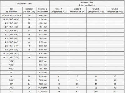

Ich tue mich ja zugegeben ein bisschen schwer die "Schräubchen" fast mit einem Drehmomt anzuziehen mit dem ich bei meinem Alltagsauto die Radmuttern anziehe. Laut angehängter Tabelle wären das bei der 7/16" (10.9) Schraube immerhin 92Nm bei 12.9 wohl noch etwas mehr!

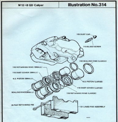

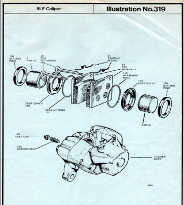

Zur allgemeinen Information sei gesagt, daß es sich bei den vorderen Fulvia Girling Sätteln um den Typ " M12+8QD" und bei den hinteren um "8LF" handelt (s. Anhang), der M16 ist dem hinteren höchstens optisch ähnlich, aber eben nicht gleich...
Die Deinerseits genannten Anzugsmomente entsprechen mit umgerechnet 95 bzw. 54Nm den von mir aufgezeigten, also doch recht hoch!
