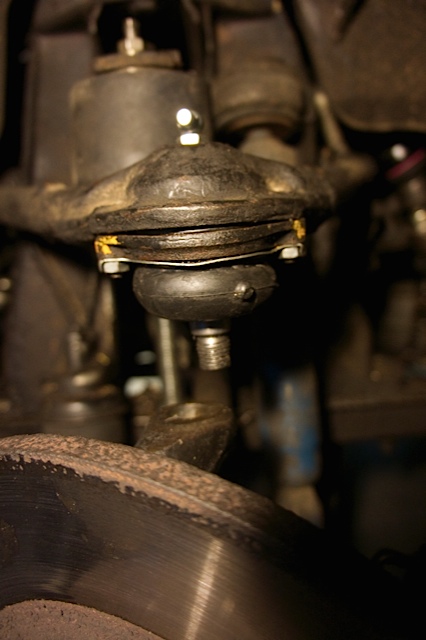

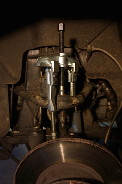

Donderdag werd de Flavia afgekeurd (APK) op de beide bovenste fuseekogels. Teveel speling volgens de keurmeester. Ik heb nu beide kogels vervangen, nog best veel werk, vooral het weer op zijn plek krijgen van de nieuwe FRAP-fusee's. De oude kogels hadden nauwelijks speling, dus die afkeuring snap ik niet.
Huidige probleem: nadat ik in de rechter fusee (met de vetspuit) vet heb gespoten beweegt deze ineens behoorlijk zwaar. Je merkt het ook tijdens het sturen. Dit heb ik niet eerder zo gehad. Maar rustig afwachten tot het slijt? Of zou deze kogel niet goed zijn geconstrueerd, ik bedoel dat hij het teveel aan vet niet goed af kan voeren naar de ruimte in de stofhoes?

Om te kijken of er nu wel speling op zit, moet je eerst de druk van het vet er af laten dwz de nippel er af draaien.
Ik zag op de foto dat je de stofkap met het bultje met gaatje richting schijf hebt gemonteerd. Bij het doorsmeren moet het oude vet uit dat gaatje komen. Niet zo handig als het op de schijf komt. Gaatje moet naar achter. Er zit ook een inkeping in de borgring.
