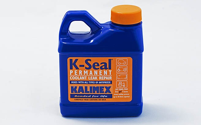

Il livello del refrigerante è sceso di nuovo, per cui la falla non è stata probabilmente riparata del tutto. Questo fine settimana lascio la macchina parcheggiata con un cartone sotto e se non piove (parcheggio per la strada purtroppo) dovrei vedere se c'è una perdita.
In ogni caso ho comprato su internet un altro liquido tura-falle, un prodotto americano chiamato K-seal, e l'ho aggiunto ieri nel circuito, vediamo se funziona.
Un saluto
Un saluto
