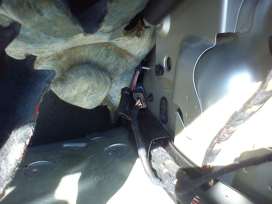

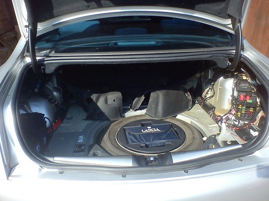

Re: Funktion Automat. Handbremse abschalten
Hallo donnardo
Nein das geht leider nicht. Um ganz sicher zu gehen, das die Handbremse nicht mehr anzieht, kannst Du allenfalls den Stecker ziehen. Dazu mußt Du allerdings die Verkleidung rechts in deinem Kofferraum demontieren. Der Stecker befindet sich am inneren Radhaus, kurz vor der Rücksitzbank.
Gruss aus Krefeld
Manfred
Gruss aus Krefeld
Manfred
- dsc00415.jpg (195.39 KiB) Viewed 184 times
