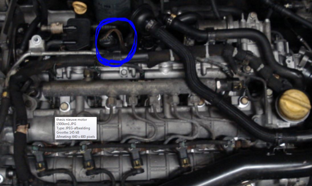

Waar zit de map sensor? En hoe lang duurt het meestal voor hij weer vies is?

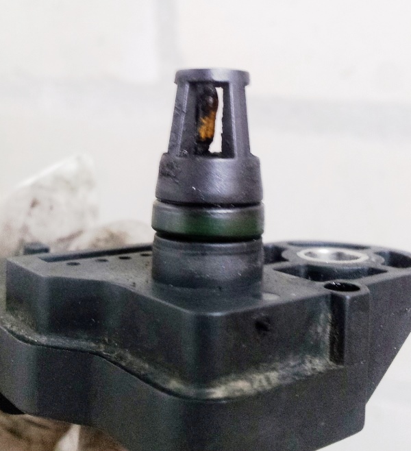

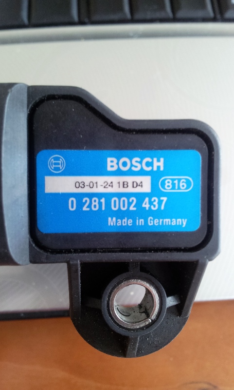

Zie foto's
- sensor_turbodruk_2.jpg (126.4 KiB) Viewed 749 times
- sensor_turbodruk_3.jpg (146.08 KiB) Viewed 749 times
- map-sensor.jpg (89.83 KiB) Viewed 749 times
Re: MAP sensor vervangen
Kan niet duidelijker...
