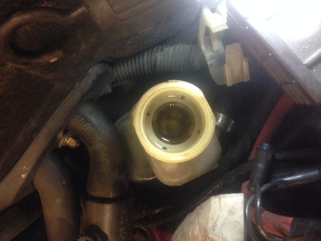

Vanwege ietwat zware koppeling heb ik de hulpcilinder van de koppeling vervangen, klusje van nog geen 20 minuten.
Vervolgens proberen te ontluchten, wat helemaal niet lukte, 3 uur bezig geweest, blijkt, na veel zoeken, dat je het rempotje tot de nok toe moet vullen om de vloeistof in de hulpcilinder te krijgen, dus ik dacht wellicht handig voor mensen die het niet weten, zie bijgaand plaatje, de 4 kleine gaatjes (boven max niveau) zijn dus voor het afvullen van de koppeling.
Ik ben maar een amateurklusser, wellicht heeft iemand hier wat aan
Overigens heb ik een hele fijne koppeling nu :-)
