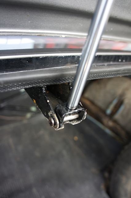

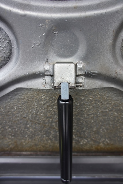

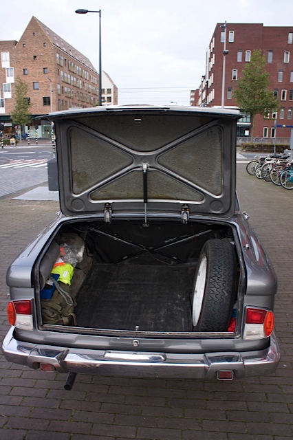

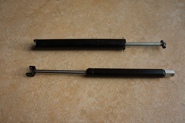

Het is gelukt! Succesvol een gasveer gemonteerd. Het is er een van 500N. Lengte 345mm, slag 150mm, dikte zuigerstang 10mm.
Ik heb met de haakse slijper ongeveer twee cm van de zuigerstang afgezaagd. Daarna een beugeltje gemaakt en dit vast gelast. Het past perfect, en de klep wordt uitstekend open gehouden. De veerkracht lijkt precies goed. Niet te slap, niet te zwaar. (Ik denk dat een gasveer van 250N echt te weinig is. De klep van de berlina weegt namelijk meer dan 20kg.)
De vraag is achteraf of ik de veer toch niet andersom had moeten monteren. De cilinder moet liefst op een hoger niveau staan dan de zuiger? Nou ja. De gasveer was niet zo duur, dat is dan voor een volgende keer. Met de klep dicht ligt de gasveer vrijwel horizontaal.

Re: Veer kofferdeksel
Briljant.
Ziet er uit of ie de klep ook super strak om hoog houdt.
Hein Reedijk
- Posts: 174
- Joined: 21 Dec 2008, 20:00
Ja, zo is het! En hij piest presas. Ik bedoel dat hij zonder geweld is te monteren en te demonteren.
