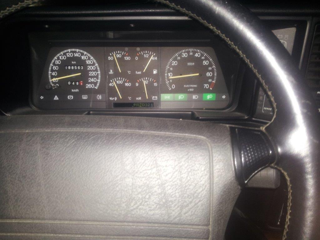

Re: Kühlmitteltemperatursensor
Hier mal ein Foto vom Normalzustand bei meinem. Nach einigen Kilometer Fahrt bei annähernd 90° am Thermostatengehäuse steigt die Anzeige nicht mehr an.
Volker
Volker
hallo
ich habe zur zeit ein fast identisches bild. jetzt hab ich mal einen versuch gewagt und einen sensor
in der bucht bestellt. prompt kam einer mit nur einem anschluss. gut, bei 11 euro ist nichts kaputt gegangen.
ausserdem passt der bestimmt in einen von meinen betas rein.
jetzt aber die eigentliche frage. wieso 2 anschlüsse. einer fürs cokpit und der andere für die klima oder so ?
könnt man die zusammenlegen ?
der original sensor kostet satte 70 bis 80 euro.
ich habe morgen die gelegenheit das mal zu testen. so mit dem externen neuen sensor.
drückt die daumen.
mich stört die falsche temp-anzeige brutal.
Hallo mikele,
der eine Anschluss ist für den Zeiger in der Anzeige, der andere für die rote Warnlampe rechts über dem Zeiger, d.h in dem Sensor ist ein temperaturabhängiger Widerstand und ein temperaturabhängiger Schalter. Was von beidem Du in Deinem neuen hast, kannst Du einfach rausmessen. Hast Du bei Zimmertemperatur einen Widerstand, so im unteren Kiloohmbereich, ist er für den Zeiger (wovon ich ausgehe), ist er absolut hochohmig, ist er für die Warnlampe (wird bei so 100°C niederohmig).
Der mit dem blauen Anschluss kommuniziert auch mit der Motorelektronik, steuert z.B. die Kaltlaufanreicherung.
hallo
danke für den tipp. der blaue ist ja schon neu drin.
