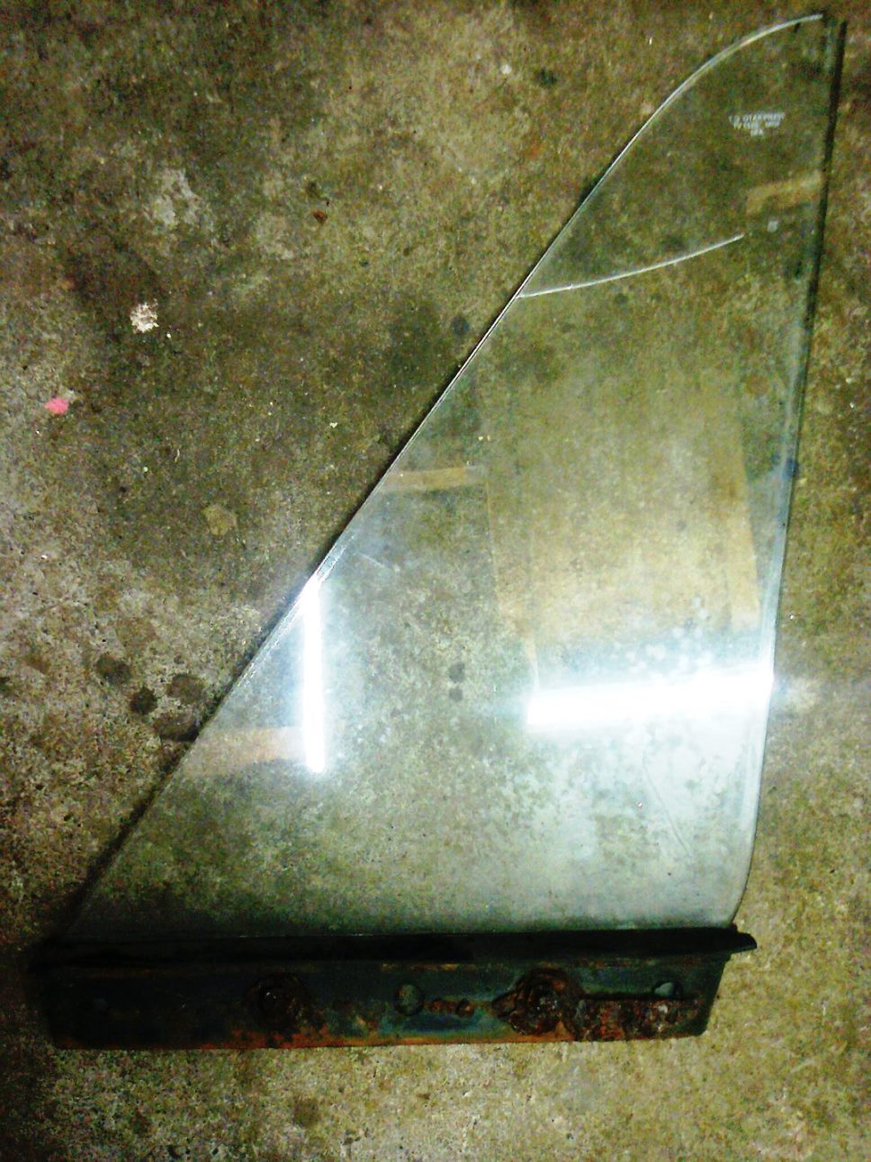

wie kan mij helpen aan een rechter ruitje,dan wel het metalen deel dat geschroefd zit op het rubber?
Bij mij rest alleen nog maar een enkel deeltje roest.
Het gaat dus om de rechter driehoekruit van een serie 1 coupe.
wie heeft er voor mij nog een deur staan waar deze nog in zit en deze wil verkopen,zodat ik min auto kan afmaken?

Als ik zo'n ding tegenkom is ie altijd verroest ofwel zwaar verroest. De plek is kennelijk roestgevoelig. Ik maak ze dan ook maar na van rvs.

Huib, heb je er dan een aantal van liggen?
Ik heb ook geen voorbeeld van die kant,want er is niets meer van over.

Zelfde als de andere kant maar dan spiegelbeeld. Je hoeft hem ook niet exact na te maken. Recht plaatje van onder omzetten en nylon ringen er tussen voor de bevestiging met iets langere boutjes.
