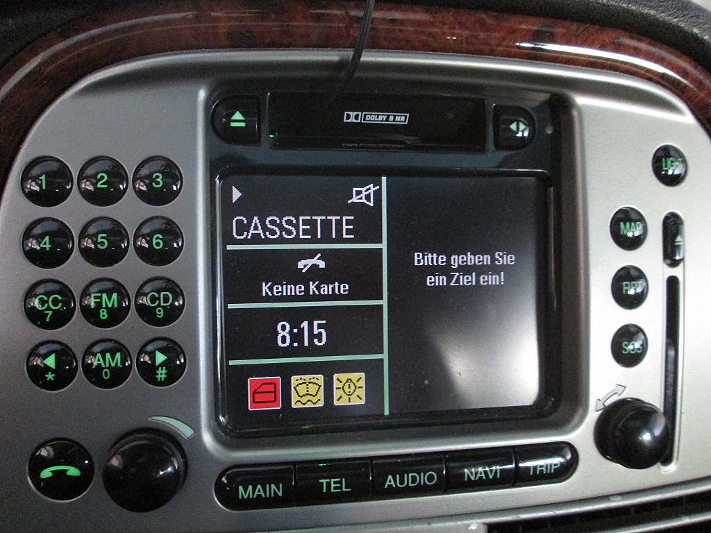

Liebe Fangemeinde,
und noch eine weitere Nuss gilt es zu knacken bei meinem Lybra 2.0 20V mit 154 PS/113 kw, bei dem der Code für das ICS-Bordcomputersystem beim Verkauf an mich nicht mehr bekannt war. Bei Falscheingabe muss man jedes mal warten, bis ein neuer Versuch möglich ist. Es handelt sich um das ICS mit Navi, Telefon, etc aus der Luxusausstattung.
Wie kann hier vorgegangen werden? Beim örtlichen Fiathändler war man leider völlig ratlos (!)...
Beste Grüße vom LybraMart

Schade, dass hier so wenige Hinweise zusammenkommen- man merkt, dass sich die Fangemeinde offenbar zunehmend ausdünnt, je mehr Fahrzeuge aufgegeben werden.
Inzwischen bin ich ein wenig weiter:
Falls jemand noch mal aktuell vor dieser Frage steht- es gibt leider nur eine korrekte Antwort: Das System hat einen Code sowie eine Seriennummer. Letztere ist seitlich auf der Baugruppe des Lancia aufgeklebt, der Code aus Sicherheitsgründen natürlich nicht (Ihr schreibt ja auch nicht eure Pin auf die EC-Karte).
Das Radio muss also leider ausgebaut werden, wenn nicht jemand die Seriennummer schon mal aufgeschrieben hat und jenseits des Fahrzeugs deponierte. Mit diesen Angaben kann die Markenwerkstatt beim Hersteller den neuen Code anfordern, was ca. 40 Euro kostet. Das bedeutet, dass die Mittelkonsole ab dem Cupholder aufwärts geschlachtet werden muss, denn der Ausbau ist nur von unten nach oben schrittweise möglich. Eine Beschreibung dazu habe ich hier bereits am 20.06.2014 eingestellt beim Thema "Innenverkleidung wird klebrig" :http://www.viva-lancia.com/lancia_fora/ ... sg-1244251
Ein sehr gutes, anschauliches Video für die diversen Schraub- und Steckverbindungen findet sich auf Youtube, wenn Ihr nach "ICS Lybra MOD1" sucht!
