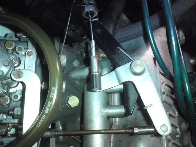

Da circa una decina d'anni, monto sulla mia coupé il famoso tubo Cavis, sia sui carburatori che in ingresso/uscita dalla pompa AC...che dire, è ancora morbido ed efficiente.
