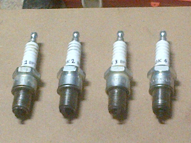

Ciao a tutti e grazie per i consigli! Allora, controllando meglio le candele che ho tolto, mi sono accorto che le due incriminate, corrispondenti ai cilindri 1 e 3, quelli in basso per capirci, sono come ossidate, hanno tracce d'acqua nella vite, come se fosse caduta dell'acqua sulla testata del motore e si fosse fermata nei buchi delle due candele. Un pochino si vede dalla foto... Secondo voi può essere stata la causa del problema?
Inoltre controllando le candele, in effetti le due non funzionanti sono bagnate di benzina, quindi i poveri carburatori sono innocenti. Per adesso ho provato la macchina con candele Bosch che avevo montate fino a poco tempo fa, ancora funzionanti. Proverò nel weekend a montare 4 candele NGK nuove nuove. Proverò anche cavi volanti, come consigliato.

A dir la verità,a me le candele in fotografia sembrano tutte uguali. L'ossidazione da acqua interessa tutta la filettatura o solo la sua estremità, che si affaccia in camera di scoppio?
Una prova che avresti potuto fare,sempre utilizzando le vecchie candele,avrebbe comportato lo spostamento di una candela da un cilindro " buono" a uno che difetta, in pratica invertendole, per vedere se il malfunzionamento si fosse spostato da un cilindro all'altro.
