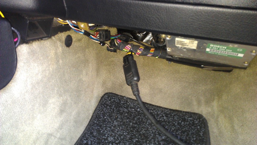

wir haben heute beim blauen das motorstg ausgelesen. keine fehler vorhanden.
hurra ! der stecker ist im fussraum beifahrer seite bei der dritten serie.
siehe bild.
siehe bild.

Ja ist auch bei der 2. Serie dort... da ist das Marelli Zündsteuergerät im Motorraum und die Einspritzung (eben auch ein Bosch Steuergerät) im Beifahrerfußraum.
