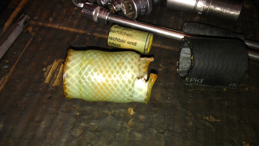

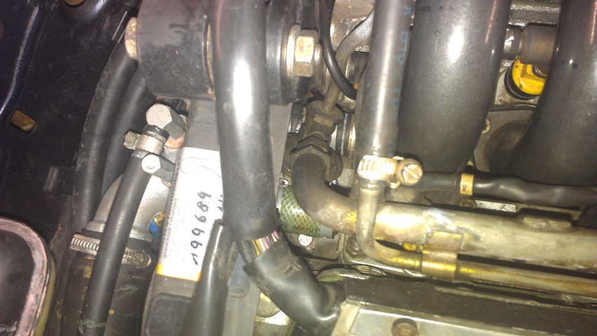

gibt es etwas besonderes beim sechszylinder, was das entlüften des kühlkreislaufes betrifft.
auf dem thermostatdeckel ist ein langer sechskantstift. welche funktion hat dieser. ( links neben der kilometerzahl vom zr )
ich hatte massive probleme mit einem schlauch, der dort nicht hingehört. das ergebnis war materialermüdung
durch zu hohe temperatur.. bis 80 grad gings. stopp an go in der stadt haben das material sehr schnell an seine grenzen gebracht. bei
ca 3500 km. dann war ende angesagt und ich hatte schöne pfützen unter dem auto.
auch dieser fehler wurde wieder behoben.
die heutige probefahrt an den starnbergersee verlief ohne probleme.
eines macht mich aber stutzig.
vor dem thermostat wechsel ging meine tempanzeige nur auf ca 60 grad. dann auf 80 grad siehe gepostete bilder.
jetzt ist sie wieder bei 60 grad. ich blick da nicht mehr durch.
