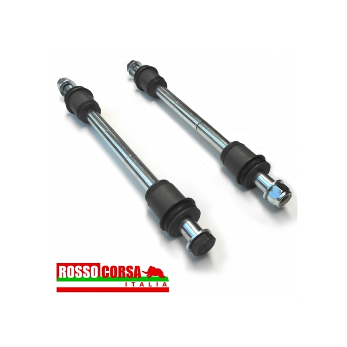

Ik heb een vraag: heeft iemand ervaringen met deze (zie foto) replacement silent-blocks?
Met name met het plaatsen, ik heb ze maar ze passen niet :-(
Ben ook benieuwd naar gebruikservaringen mochten die er zijn.
groet!
Bob

Die zijn voor een 2e/3e serie met de gestanste bovenste draagarmen.
Origineel zitten op de 1ste serie geen silentblocs maar bussen. Ik heb nog niet mee gemaakt dat die slecht waren..

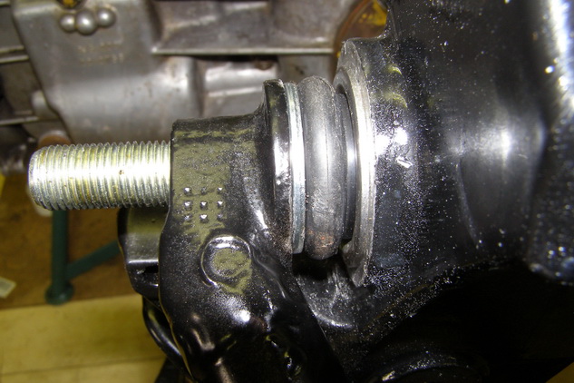

Als ik de 3 bussen in het midden wil plaatsen, dan steken de bussen 4mm aan elke kant uit, dat kan toch niet de bedoeling zijn?
Ook past dan de draagarm er niet op, dat is ook bij een 'droogtest'. Dus als ik ze ongemonteerd naast de draagarm houd.
De silent-blocks erin is gelukt, inderdaad met tapeind, ging redelijk makkelijk. Maar nu is er ruimte over, zie foto.
Ik wil het perfect hebben en dat is dit niet toch, moeten er dan ringen tussen?
Als jij ooit in de gelegenheid bent een foto te maken van die van jou?
groet
Bob

In je S1 draagarmen zit een gat van 18mm. Zit er op de einden van die bouten een bus met flens die dan het verloop moet wezen tussen de M14 bout en het 18mm gat? Ik kan het niet goed zien op de foto.
Bij de S1 zitten er ook nog ringen tussen de draagarm en de bus. Die zijn ca 3 mm dik.
Heb je alle vier de silentblocs al gemonteerd?
Zo niet is het dan een idee om eerst alle onderdelen aan elkaar te "rijgen".?
Dwz bus met flens- draagarm - 3 mm ring - silentbloc - 3 middelste bussen - silenbloc - 3 mm ring - draagarm - bus met flens en dan biut er door.
Dan foto maken en posten.

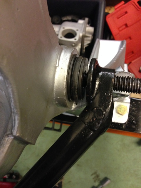

Ik heb in 2010 een dergelijke set gebruikt als vervanging voor de bovenste bussen in een Flavia 1ste serie.
Het was een Fulvia set, iets anders was niet te krijgen.
Huibs opmerking dat je als het effe kan die originele bussen moet proberen te houden is correct, Ik denk zelfs achteraf dat dat bij mij ook mogelijk zou zijn geweest, maar ja achteraf....
Ook bij mij paste de set niet, de 3 stalen opvulbussen die over de as gaan tussen voorste en achterste silentblock, drukten de rubbers veel te ver uit hun vatting,zie fotos.
Ik heb toen bij elke kant van 1 van de 3 opvulbussen 2mm laten afdraaien en aan de achterkant van de "torens" tussen de silentbloks en het oog van de draagarm een 2mm dikke Carrosseriering gemonteerd. Helaas heb ik daar geen foto van
Dit omdat net als op de foto van Bob er een te grote spleet tussen de silenblocks en de draagarm ontstond.
Auto later professioneel laten uitlijnen en de askanteling was binnen specificatie
