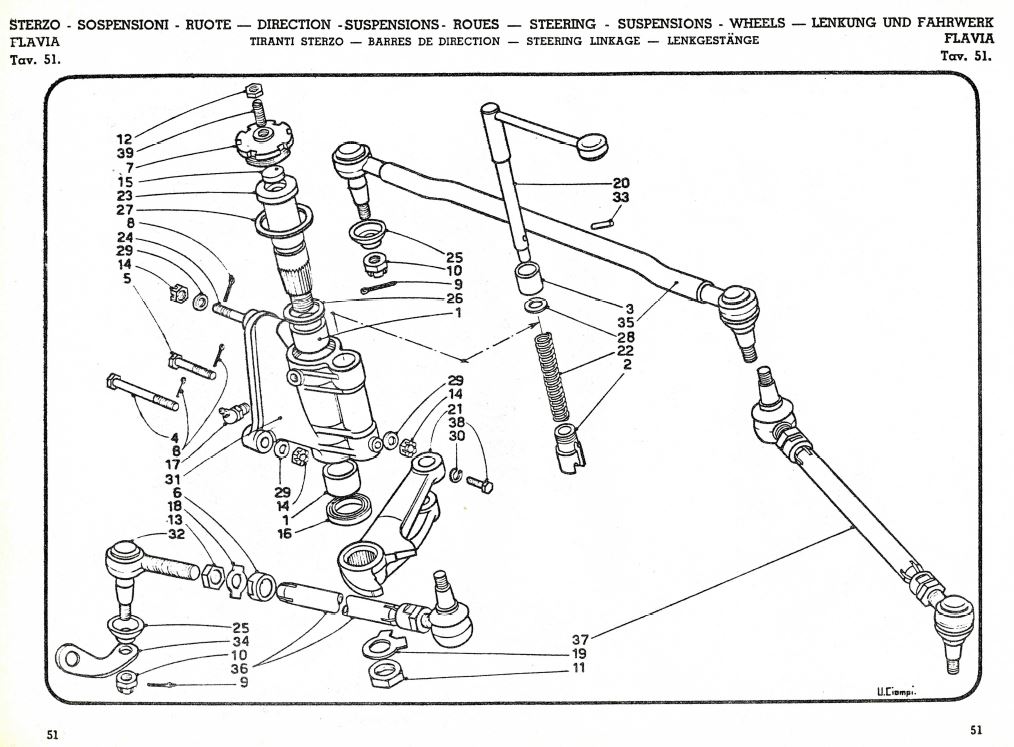

Hallo - bei meine Flavia Berlina erste Serie (815.300) ist der die Lenkunslagerung (Umlenkbock) der unterhalb der Batterie montiert ist ausgeschlagen. Es handelt sich noch um die Variante mit dem Hebel zum Festsetzen der Lenkung.
Hat jemand so ein Teil übrig?
Freue mich über jeden Hinweis.

Christian kannst du auf die beilage angeben wass kaputt ist?
Meistens ist alles o.k. wenn die schraube 39 gestellt ist....(und naturlich neues fett drin)
Die zwei buchsen (1) und die druckring (27) sind normalerweise o.k.

... es ist neues Fett drin und das axiale Spiel ist auch eingestellt (mit Schraube 39).
Trotzdem hat die Lagerung radiales Spiel zwischen der Welle (23) und dem Lager (1).
Und da ich gerne entweder ein (selbst-) überholtes oder spielfreies Teil hätte, bevor ich das verschlissene ausbaue, suche ich nun...
Gruß, Christian

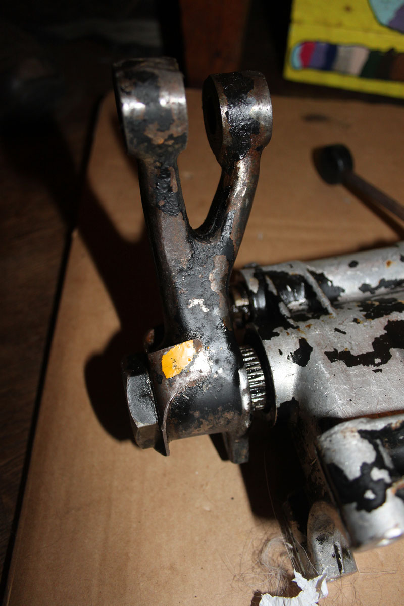

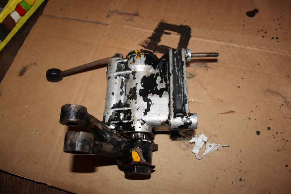

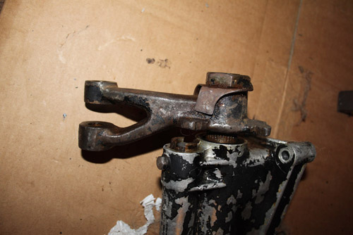

I found attached housing, I do not know of what car it came so possibly the pittman arm should be replaced by yours. The house is in perfect usable condition.
I will hear.
I will hear.

Rostklopfer
- Posts: 194
- Joined: 02 Sep 2014, 17:43
Re: Flavia Lenkungsteil gesucht
Ja , jetzt weiß ich , wie es aussieht , aber warum wird die Lenkung blockiert ? Soll das ne verkappte Wegfahrsperre sein ?
Gru : Rostklopfer
Gru : Rostklopfer
