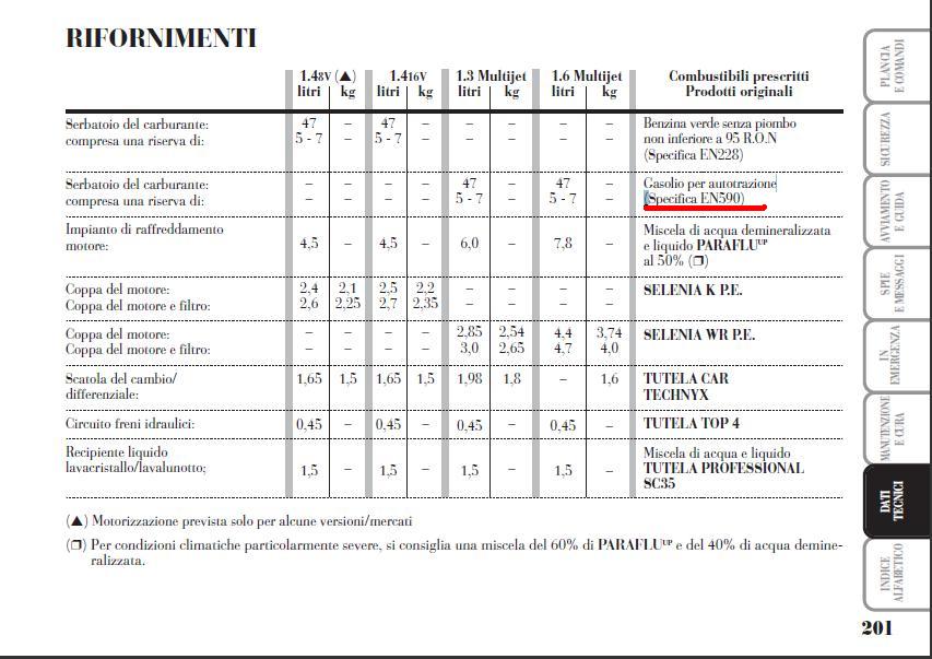

credo che questo tipo di carburante qualora non conforme alla norma EN 590 non sarebbe nemmeno commercializzabile

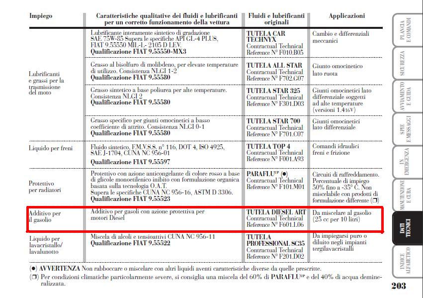

Ma poi vogliamo anche aggiungere che, la medesima casa costruttrice (Lancia) oltre al non sconsigliare tale "gasolio per autotrazione" addirittura prevvede l'uso aggiuntivo di additivi.
Vedi allegato
Vedi allegato
- additivo gasolio.jpg (120.44 KiB) Visto 1142 volte
