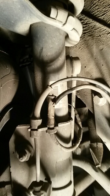

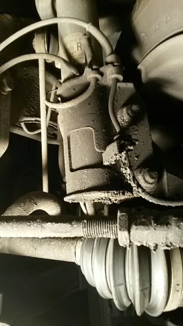

Ieri ero a passeggio dalle parti di un mio interno ruota e ho notato che ho un cavetto tagliato (si vede al centro delle foto),
poi ho controllato dall'altra parte e pure lì è tagliato, non mi sembra una cosa normale, che cavo è, a cosa serve?
Chi lo ha tranciato e perchè, il mistero s'infittisce.
sto parlando delle 2 uote anteriori.

non riesco a vedere dove il cavetto sia tranciato però, ragionando, penso che si tratti dei cavetti di segnalazione delle pasticche freno.
Altre tubazioni lì vicino non ce ne sono eccezione fatta per quelle flessibili dei freni ( e se una sola di quelle è rotta capisci subito dove è il problema!!!).
A volte le vetture hanno dei cavetti di massa che sono collegati alla carrozzeria e corrono lungo gli ammortizzatori anteriori ma, se ricordo bene, le Phedra non li hanno

Re: cavetto tranciato interno ruota ant. dx e pure sx
nella prima foto se guardi vicino alla R dell'etichetta attaccata all'ammortizzatore vedi che un filo pendulo, solo li appoggiato.
nela seconda foto all'altezza del codice a barre dell'etichetta vedi un filo che appoggia ad un altro ma è tranciato.
osserva bene, vedrai che lo focalizzi.

Sembrerebbe la connessione al rilevatore di usura delle pasticche dei freni. Io non sono stato, giuro.
