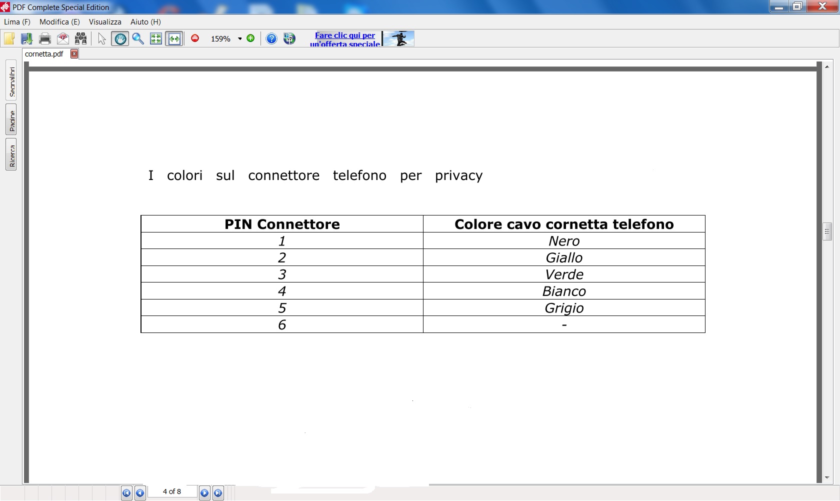

Re: Pinout connettore cornetta privacy
ciao ste, (guarda il file)
forse ne sei già in possesso, ma di piu dettagliato secondo me qualcosa in giro ci deve essere:)-D
- tel.privacy.jpg (163.7 KiB) Visto 664 volte
Questo è l'unico schema che ho trovato : Purtroppo non c'è una descrizione che indichi le funzioni dei vari fili.
