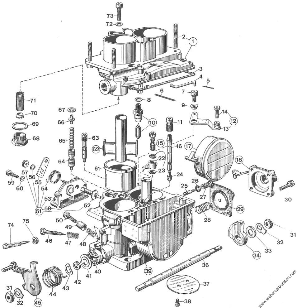

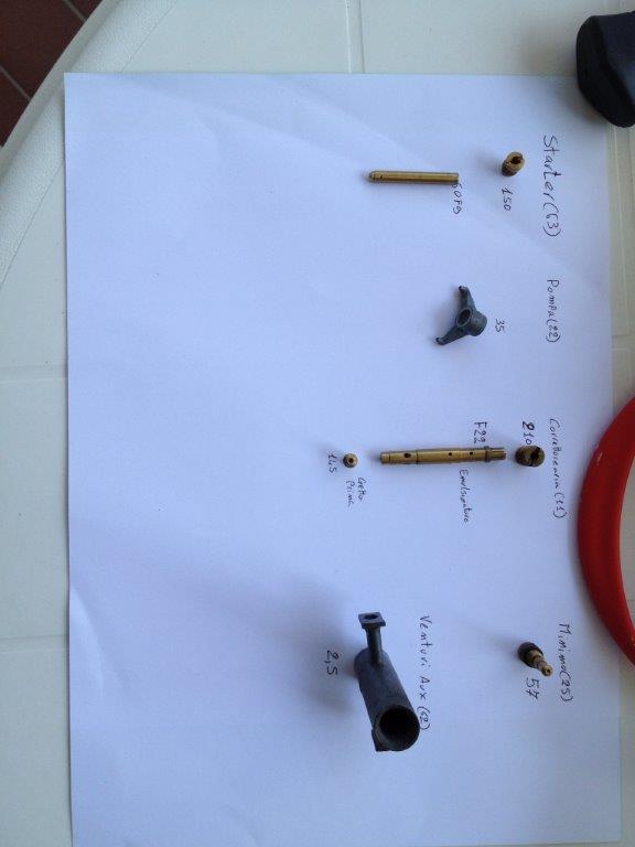

Ho allegato una foto con quello che c'è adesso: i numeri tra parentesi sono i riferimenti al manuale dei Weber 40 DCNF 12 (allegato) e gli altri sono ciò che leggo punzonato sui vari pezzi.

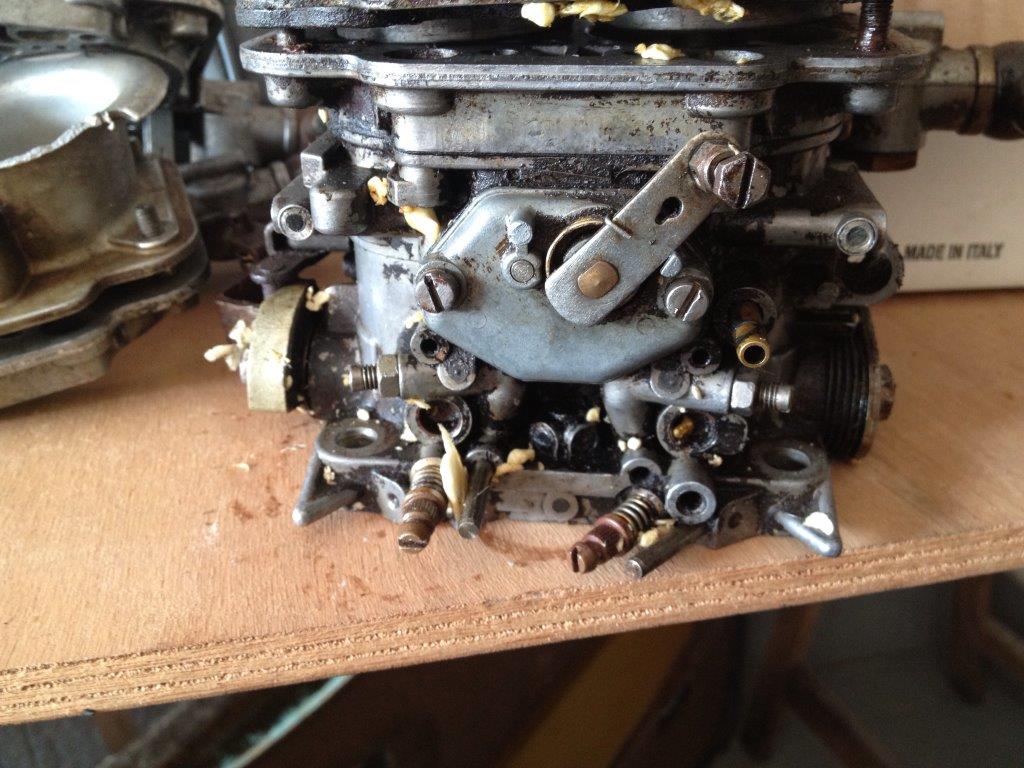

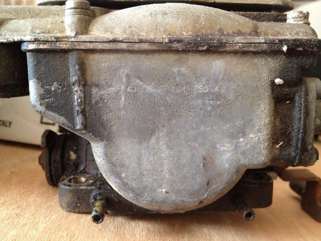

I due che ho smontato sono siglati "40 DCNF 99 250 3D" e "40 DCNF100 250 3D"; tra loro differiscono negli attacchi montati sugli alberini comando farfalla (quindi componenti esterni) e per un foro filettato che tiene la staffa del filo di comando dello starter, altro non vedo.
Ma sopratutto differiscono dal catalogo Weber per la presenza di 2 tubicini portagomma che si trovano sotto la vascheta del galleggiante e che arrivano a 2 forellini sotto le farfalle e per un'altro (solo su uno dei condotti) che parte dalla destra del gruppo starter ed arriva ad un forellino sopra la relativa farfalla, qualcuno sa cosa siano?

Allora partiamo dai due fori per carburatore posti al di sotto della vaschetta, sono stati realizzati a parte, e servono per la regolazione dei carburatori tramite apposito macchinario.
Per quanto riguarda i getto dal momento che hai un motore originale, parti dai 120-125 freno aria da 200 ed emulsionatore tipo originale.

Se non ricordo male, la taratura 99/100 era quella montata sulle Austin Maestro MG 1600, ma non ho sottomano il catalogo. Quei "tubetti" misteriosi compaiono solo sulle ultime serie di DCNF e servono a collegare i flessibili in gomma per lo strumento sincronizzatore. Per quanto riguarda la taratura di partenza, visto che monterai camme più performanti, io partirei così :
Diffusori : 32 - Centratori : 4.5 - Getto max : 130 - Getto min : 0,55 - Freno aria : 220 - Getto pompa : 0,45 - Emulsionatore : F24 - Spillo : 175 - Livellatura galleggiante(senza guarnizione) : 50-58,5 (cioè con corsa di 8.5 mm).

Perfetto, grazie 1000 ad entrambi, informazioni utilissime e interessantissime, mi rimane un dubbio a proposito del livellamento del galleggiante:
-come si modifica la corsa? Ci sono diversi tipi di valvola a spillo?
-da dove a dove si misurano i 50 e 58,5mm
-cosa significa "senza guarnizione"?

Innanzi tutto una premessa: la revisione dei carburatori va affidata a mani esperte, che, ovviamente,oltre a trovare i kit di revisione adatti, nei quali ci sono anche le valvole a spillo di opportuna dimensione, sanno rispondere alle tue domande !!!
Comunque, per tua informazione, facendo riferimento alla tabella Weber da te allegata, se togli il coperchio 1, lo rovesci di 180°, togli la guarnizione 3, vedrai che il galleggiante 17 si posiziona a una certa distanza dal coperchio; quando poi lo tiri verso l'alto, compie una corsa che deve essere di 8,5 mm. Se risulta diversa, devi, con una pinza a becchi, piegare opportunamente il supporto del galleggiante che lo collega al fulcro, fino a ritrovare le quote 50 e 58,5.
Saluti meccanici, Stefano
