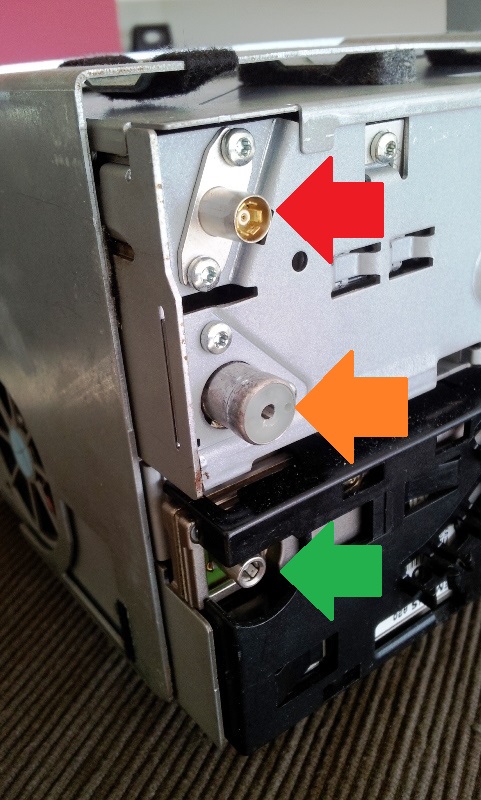

Il NIT è collegato con tre antenne : il radio, il GSM e il GPS. Chi mi sa dire che antenna serve il GPS ? Allegato foto : rosso, giallo o verde ?

Il connettore per il GPS dovrebbe essere quello verde a sinistra ad innesto, somigliante a quello di destra per il GSM rosso che però dovrebbe avere il filetto per essere avvitato.

Salvo errori sul manuale di officina: GPS (rosso), RADIO (arancione), GSM (verde).

No niente errori sul manuale, io ero andato ad intuito ma da qui non si vede se c'è un filetto e i due connettori sono somiglianti.

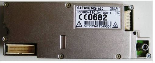

Salve, hai ragione.
Il connettore VERDE è parte del modulo con la marcatura CE 0682. CE 0682 vuol dire che si tratta di un apparecchio GSM.
ARANCIONE è senza dubbio il radio.
Quindi ROSSO = GPS.
Grazie ! Rino
