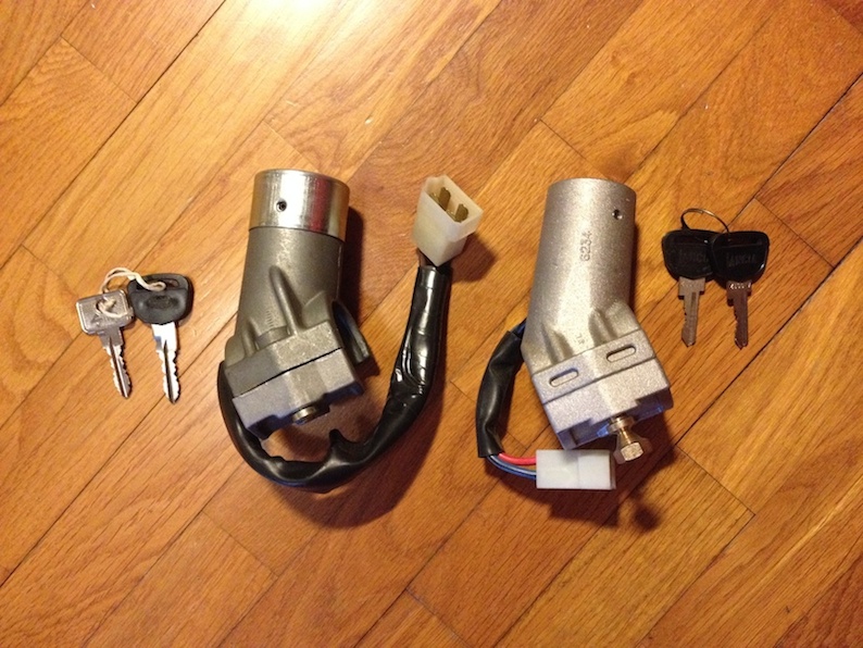

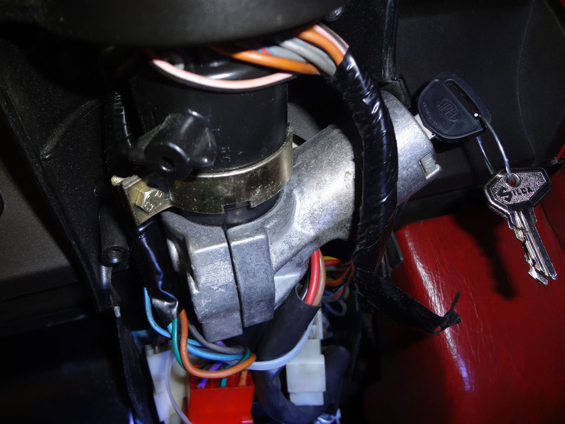

Volevo informazioni sul blocchetto accensione delle nostre Montecarlo.
La mia Monte seconda serie ha 34 anni. A 10, cambiai il blocchetto perchè occasionalmente staccava (pericolosamente) l'alimentazione della vettura, anche in piena marcia. Inoltre, dovevo ruotare almeno 2-3 volte la chiave perchè decidesse di far girare il motorino d'avviamento.
Sostituito il blocchetto, più nessun problema fino ad ora. A distanza di tempo scoprii, dall'imballo del ricambio, che il nuovo blocchetto accensione recava la dicitura "Delta".
Ora, il blocchetto comincia a darmi il problema di anni fa, almeno per quanto riguarda la necessità di ruotare più volte la chiave per avviare la macchina (sia a caldo che a feddo) e vorrei sostituirlo.
Il blocchetto accensione mi sembra comune a tutte le Beta dell'epoca e parrebbe quindi, da mia personale esperienza, anche con le vecchie Delta.
Ho acquistato un blocchetto di ricambio da un ottimo rivenditore di ricambi d'epoca, ma sebbene originale Lancia mi sembra diverso da quello vecchio che smontai nel 1990, e che ho conservato. E non mi sembra compatibile, avendo un cavo di collegamento più corto.
Allego una foto con i due blocchetti: a sinistra quello che smontai nel 1990 e a destra quello che ho acquistato ora.
C'è qualcuno che può identificarlo? Nessuna scritta o numero è presente sulla scatola...
Se trovo un blocchetto accensione Beta qualsiasi, mi confermate che posso montare quello?
Infine una curiosità, se qualcuno ne è a conoscenza....
I blocchetti accensione della Montehospital (con chiave Fiat) a quale auto fanno riferimento?
Un caloroso ringraziamento a chi mi risponderà e a tutti quelli che danno il loro contributo al mantenimento di questo forum.
Silvano.

io avevo montato un fiat , poi o trovato l'originale montecarlo, non so dire di quale fiat sia ma e nuovo
, l'unica cosa sono le viti che si rompono nell'avvitarle,
se qualcuno lo vuole con50euro comprese spedizioine lo vendo . la chiave montecarlo non era uguale a tutte le beta forse ad alcune .
controlla le foto su e.baydei blocchetti bloccasterzo.ho ancora la scatola del beta monte ,allego appena possibile il codice,
saluti giorgio

Grazie, Giorgio...
Il catalogo ricambi Beta Montecarlo recita: 4359831
ma sappiamo tutti benissimo che, specialmente al termine della produzione, la Pininfarina utilizzava qualsiasi cosa gli rimanesse in magazzino.
Personalmente, ho visto seconde serie ultimi telai con strumentazione della prima serie...
Ho già controllato accuratamente ogni foto su eBay e su internet, ma non ho trovato blocchetti simili a quello acquistato.
Il venditore, cortesissimo, mi ha detto che il codice in suo possesso lo identifica come ricambio Beta Montecarlo, ma che, comunque, è disposto al reso e al rimborso.
Una cortesia, Giorgio... Non è che potresti postare una foto del blocchetto a tua disposizione, o confrontarlo con quello in mio possesso?
Ancora saluti.
Silvano.

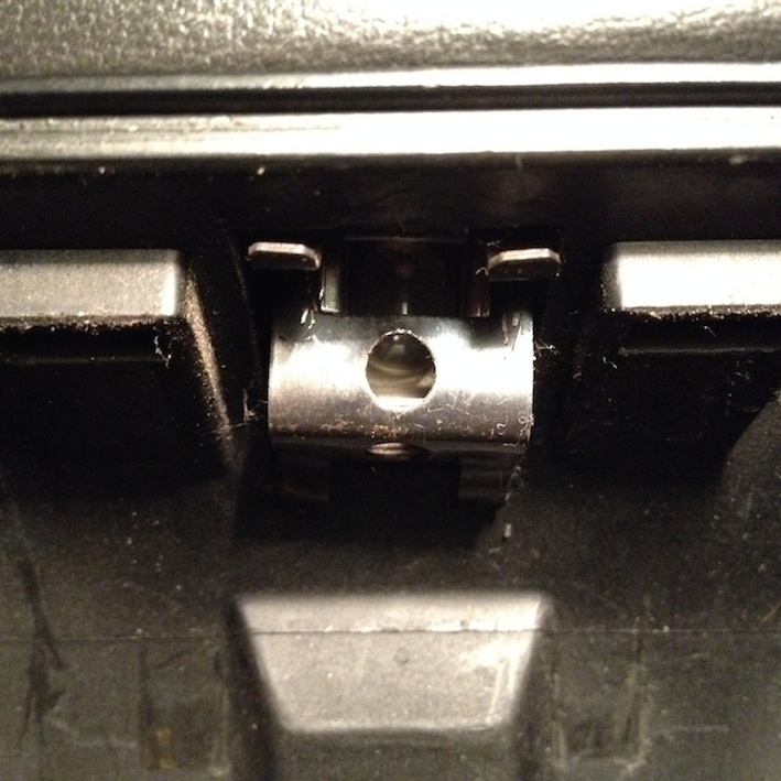

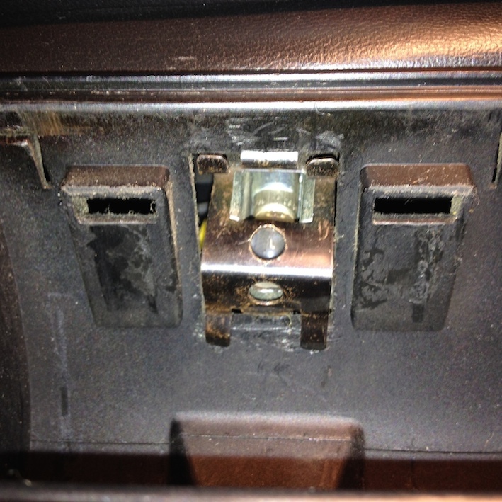

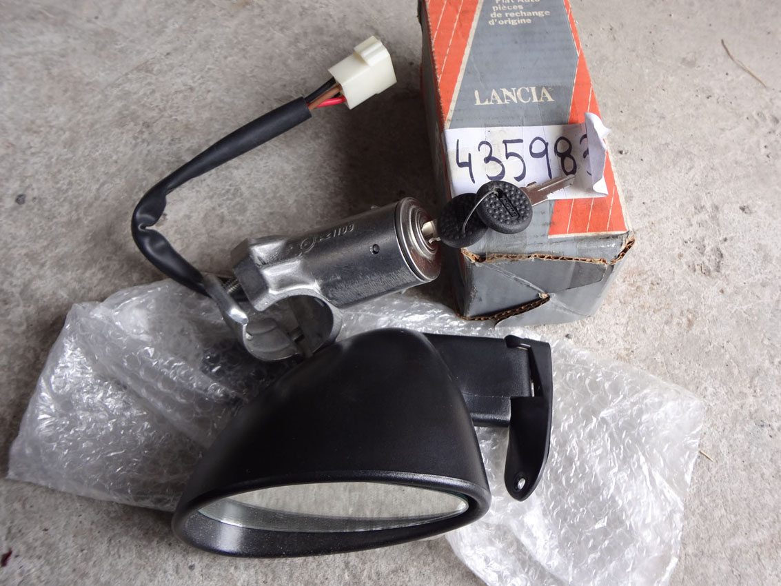

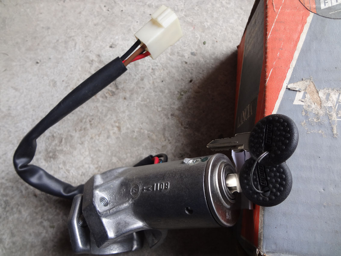

il bloccco che vedi era quello che montava (fiat) a vedere la chiave x me e' di una panda anni 90.
come vedi sulla scatola ricambi originali fiat lancia ce ancora il codice del blocco montecarlo.
ti ho smontato la plastica x fare le foto , non sono il massimo ma e' cio' che son riuscito a fare.
chiedo una cortesia come vedi, ho messo delle foto posacenere, avevo gia chiesto tempo fa come era montata ste luce ,in quanto il foro e' piu' grande del portalampada, manca qualche fermo, mo puoi inviare una foto di come e' montata , se riesci grazie giorgio

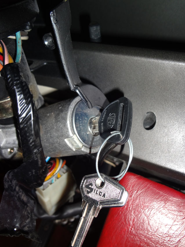

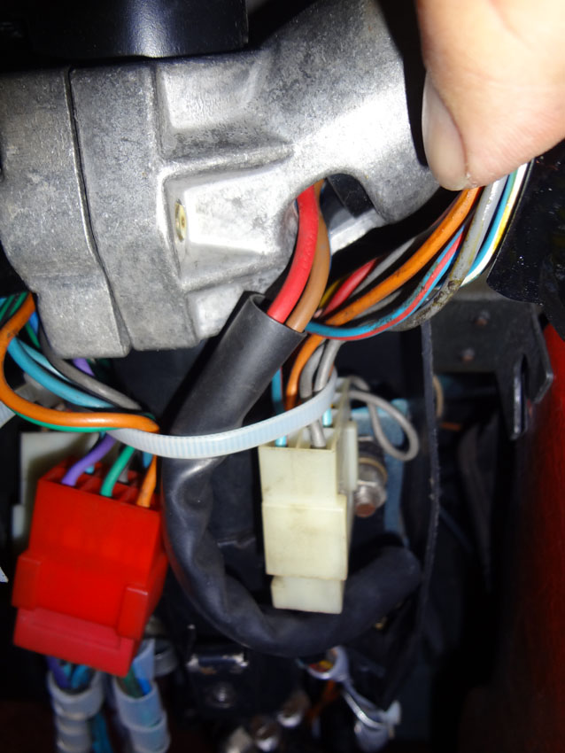

il cavo come dici tu e' piu' lungo del tuo in foto,ma non penso ci siano problemi.guarda una foto attentamente e lo vedi ha il blocchetto nero

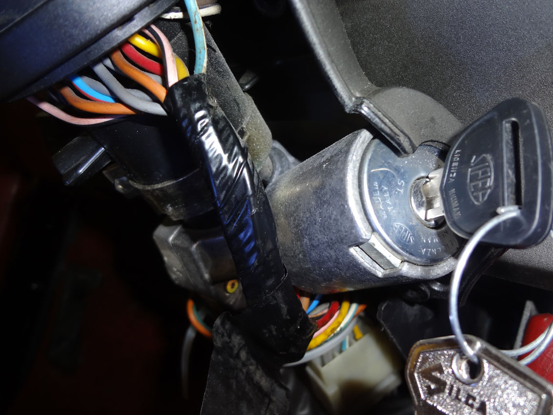

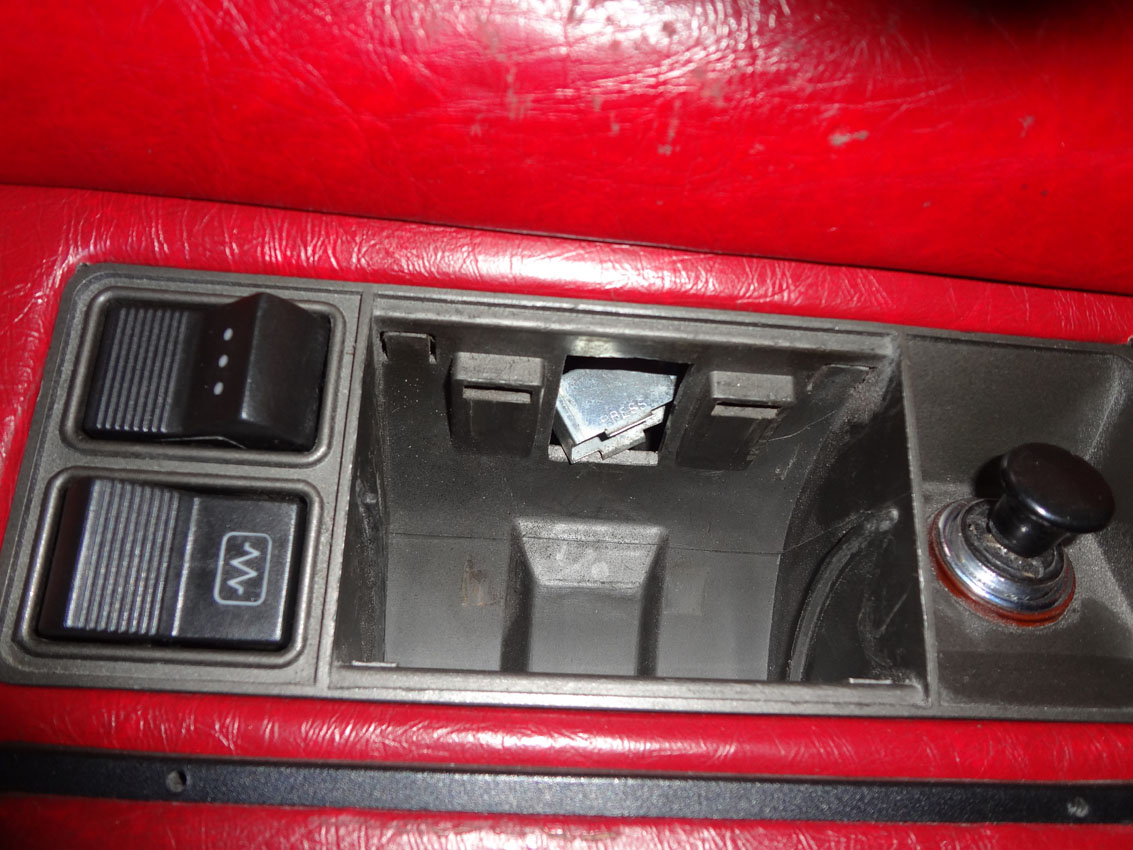

Ciao, Giorgio...

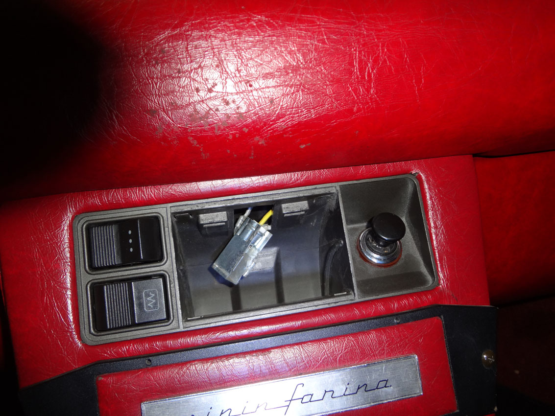

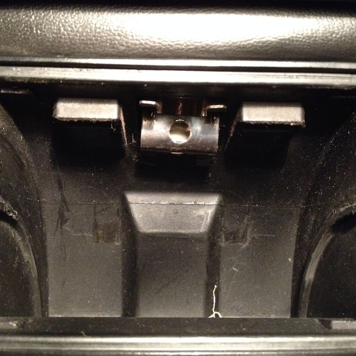

Come promesso, ti posto le foto della lampada posacenere.
Erano anni che non l'aprivo. Era pulitissimo come l'avevo lasciato...
Ad ogni modo,la lampada c'è!!! Credo di non averla mai vista in funzione. Forse è bruciata.
Appena posso, la sostituisco...
Rinnovo a tutto il forum la richiesta di altre opinioni ed esperienze per quanto riguarda il blocchetto di accensione.
Un grazie a Luca per la dritta sulla possibilità di sostituire la parte in gomma delle chiavi. Interessante...
Cordiali saluti.
Silvano_M
