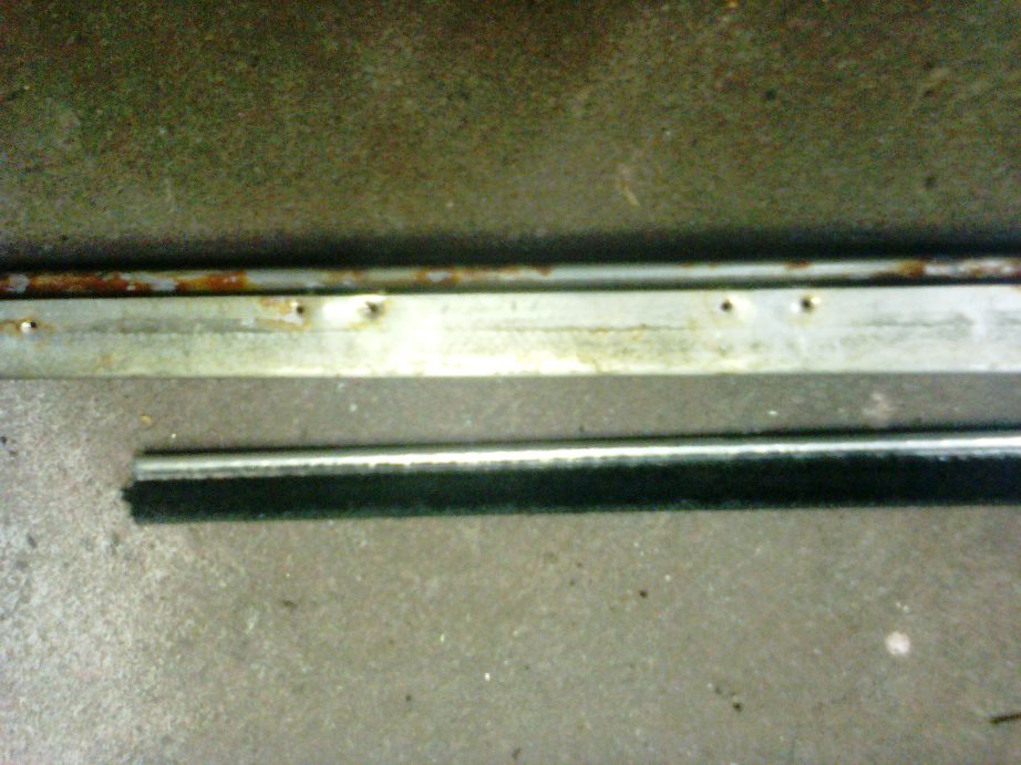

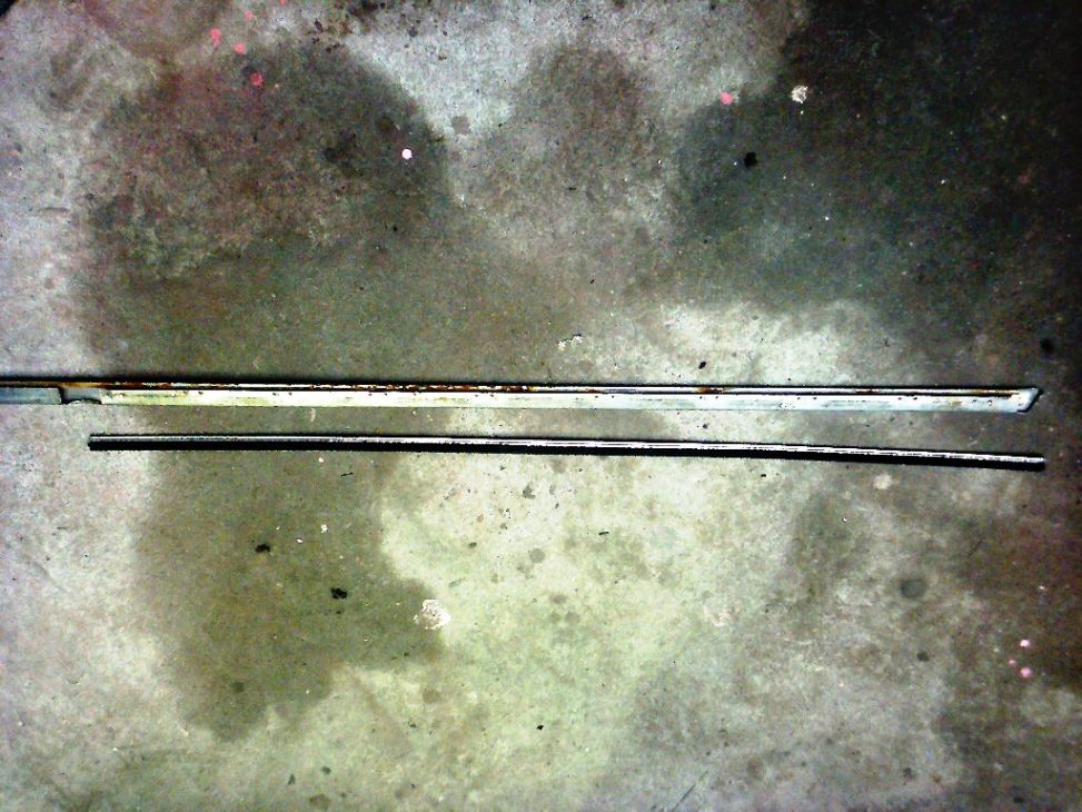

ik ben bezig met de waterkeerlijsten ( binnenste en buitenste).
De oude viltlaag is er reeds af ,maar wat is de ervaring van mede forumleden om de nieuwe er weer aan te bevestigen?
de oude zat met een soort van stalen nietjes vast gezet.

Re: waterkeerlijst fulvia
Ik heb ze er gewoon met goede carosserie-kit op vastgelijmt, werkt perfect.
Stefan,dat is ook een optie die ik heb,want ik zie kleine popnagels niet zitten,en kleine schroefjes ook niet.
Maar dat is ook de insteek van de vraag van mij,hoe deze strippen door mede forumleden worden gemonteerd.
Ik zou de strip (rvs) goed opruwen voor het kitten. Meer oppervlak dus betere hechting. Korrel 120 niet hoger.
Ik zet ze nu ook vast met carosserie kit ,eerder gedaan met lijm dat bleef ook wel zitten

Bert,
Ik heb raamvegers ook op die strip gelijmd met kit, maar (nadat op mijn vorige Fulvia die dingen na verloop van tijd toch weer loslieten) ze ook 'geniet'. Krammetjes gemaakt van 1mm rvs lasdraad, gaatjes geboord en nietjes erdoorheen geduwd en omgebogen.
Origineel zaten ze ook geniet, maar met gewoon ijzerdraad wat compleet verroest.
Bart
