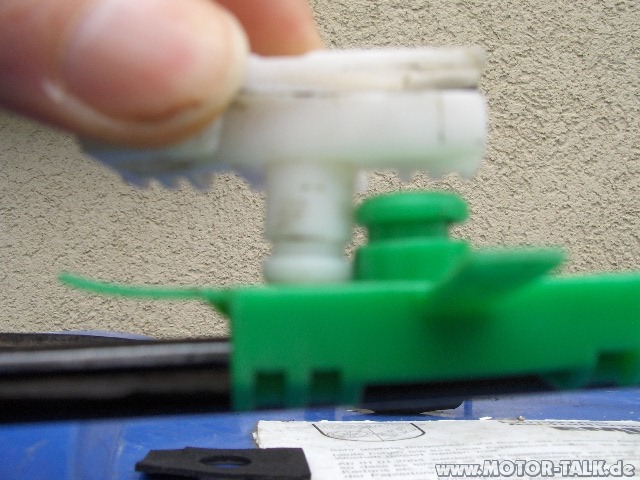

danke für deine antwort. allerdings ist mir nicht ganz klar, wie ich durch aufbohren etwas länger machen kann. der nippel, der die scheibe hält ist einfach zu kurz.
sieht alles irgendwie nach einem neuen gebrauchten fensterheber aus. mist.

Hier ein paar Fotos des Gleitsteins mit der Artikelnummer 71730301:
