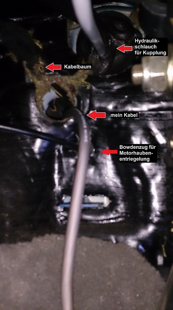

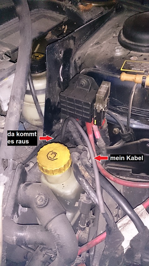

Im Fussraum des Fahrers sind 4 Durchführungen, davon aber nur 3 benutzt und sichtbar!
-Oben links geht ein schwarz umwickelter Kabelbaum durch,
-rechts davon geht der Hydraulikschlauch von der Kupplung durch
-und unter diesen beiden geht der Bowdenzug für die Motorhaube durch
Genau in dem Dreieck ist noch ein Gummistopfen unter der Teermatte versteckt. Dieser ist ca. 2-3cm gross und unbenutzt. In diesen aber nicht direkt mit dem Schraubendreher ein Loch reinstechen, da dieser dann durchgedrückt wird und im Motorraum verschwindet.
Auf den 2 Bildern, hoffe ich, ist auch alles ersichtlich. ;)
Ich habe da nur mal ein graues 10mm[sup]2[/sup] Kabel zum Verdeutlichen durchgesteckt.
Dann viel Spass dabei.

ist das auf dem ersten Bild Rost an der Spritzwand?

Nein, Fahrerfußraum.

aber es ist rost oder wie?

Das ist doch die Dämmwolle...

Keine Ahnung. Habe dies nur für's Forum an meinem Ersatzteilspender gemacht.
Interesse am Fahrzeug oder was hat dieser Kommentar auf sich?
