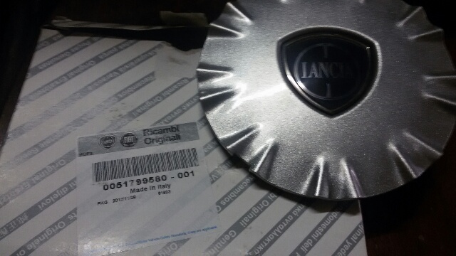

Ciao, anche a me è successo di dover rimpiazzare una coppetta, purtroppo hanno degli incastri piuttosto delicati e nello smontaggio e rimontaggio delle ruote può succedere che si rovinino e alla prima buca volano via, ho trovato il ricambio in una concessionaria Lancia al non modico (secondo me) prezzo di 25 "euri" !! (scontato perchè di listino ne veniva 32...)
Sperando di esserti utile ti allego la foto con il codice del ricambio: 0051799580-001.

Ordinato oggi in magazzino ricambi a 33 euro......domani al ritiro chiederò lo sconto.

Vi suggerisco un piccolo aneddoto,queste coppette sono molto delicate spece quanod si vanno a rimetter dopo aver smontato le ruote.Io sulla mia spalmo un po' di grasso bianco sulle alette prima di incastrarle con delicatezza(non a cazzotti come fan tanti gommisti).Vedrete che fatto questo piccolo accorgimento non si spaccano piu'.

Oltre a ciò che di primaria importanza ha suggerito l'amico Warner, in aggiunta vi raccomando il preallineamento della coppetta nelle esistenti asole presenti sul cerchio.
