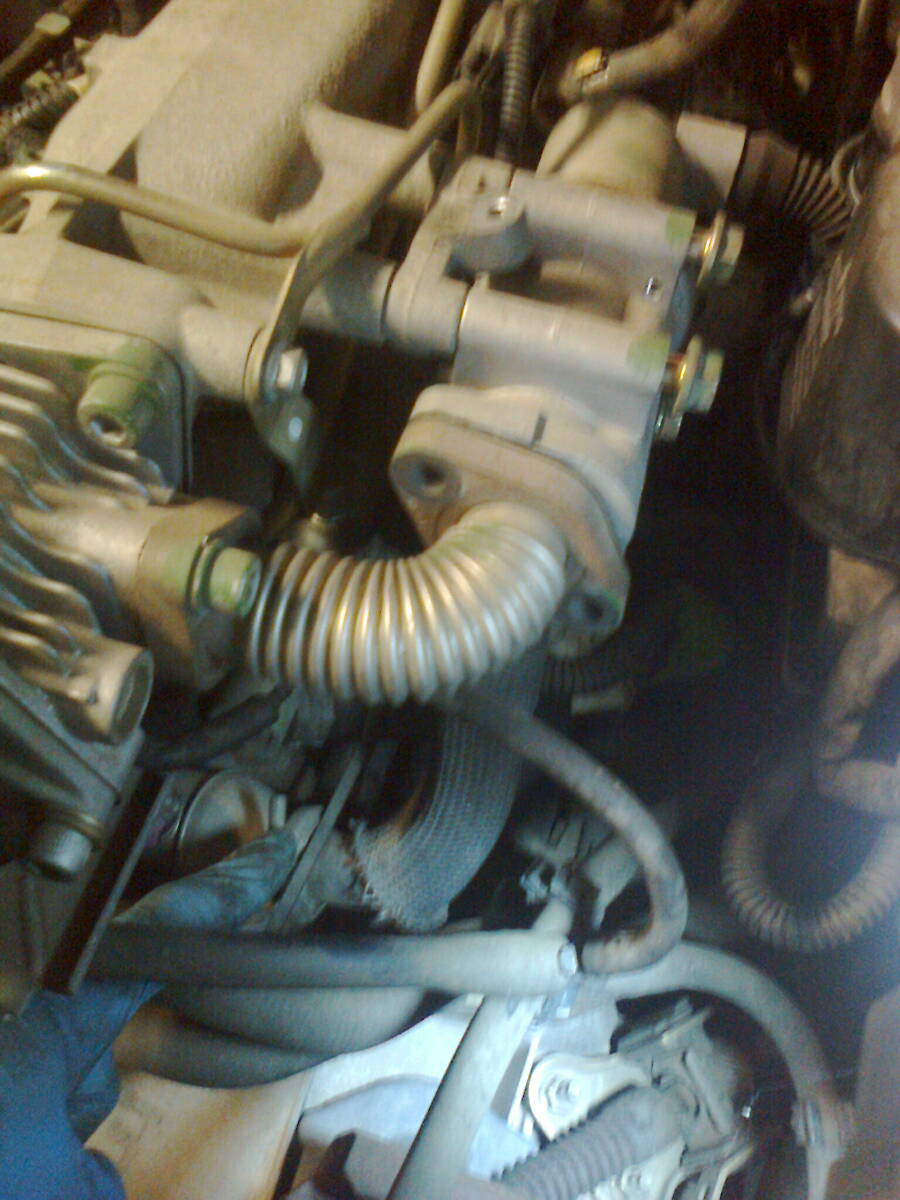

Grazie a tutti. Scusate ragazzi dimenticavo una cosa importante, ho visto ci sono piu punti per tapparla, qualcuno di voi misa dire in che punto è preferibile tappare e se qualcuno avesse un immagine semplice per farmi capire visto che non sono esperto. Intanto ringrazio tutti siete fantastici..
Re: tappare egr
Io l'ho inserita dove il tubo si inserisce al corpo farfalla,cmq la posizione e' indifferente piu' che altro ti consiglio di realizzare la flangia di acciaio inox almeno sei sicuro che non si rompera' mai.
