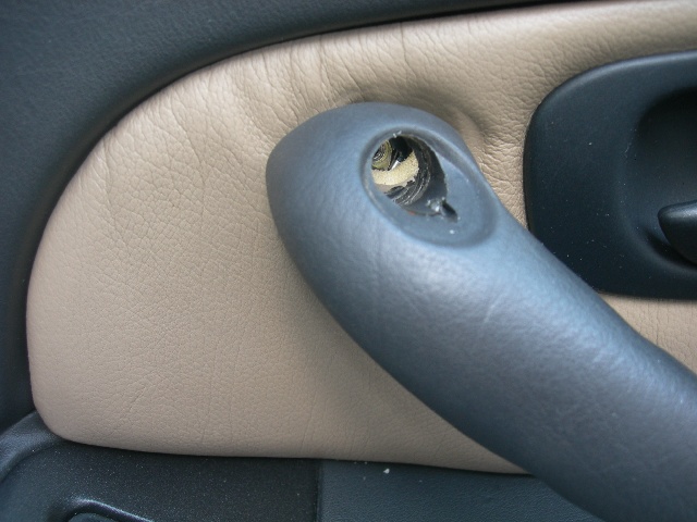

ich meinte den Zuziehgriff an der Beifahrertüre. Der am Wagen und auch der an der "Ersatztür" sind oben ausgerissen. Weiß nicht, ob das nur bei der Ledervariante so ist.
Meiner Meinung nach eine Fehlkonstruktion, die Kunststoffbuchse nur in dem Schaum eingegossen.
Ok..... schaut zumindest optisch besser aus als der " Plastikbecher" an der Fahrertür:D
Steffen

Diese Buchse ist bei meiner Limousinentür (ohne Lederausstattung, nur Velour) genauso ausgerissen.
Aber schon beim Vorbesitzer.
Der hat dann eine passende Mutter filigran an das Blech geschweißt und den Griff daran wieder befestigt. Hält seitdem.
Scheint wohl wirklich ein Konstruktionsfehler zu sein.

Heute setzt sich mein Vater ins Auto, zieht beherzt am inneren Türgriff..
und hat ihn oben "ausgerissen".
Hast Du schon eine Lösung gefunden?
Ich tendiere in letzter Zeit ja immer zu: mit Eposxydharz (Mein Freund und Helfer) ausgießen und dann ein Loch durch bohren.
Bin mir aber nicht sicher, ob das hier ausreicht.
so kann das Leben spielen.

ich hab es ähnlich, so wie Du es vorgeschlagen hast, gemacht.
Hab diese Knete hier http://www.ebay.de/itm/390868592703?ssP ... 1423.l2649 in die Öffnung am Griff gestopft und nach dem Aushärten gebohrt.
Hält bombenfest, wie es auf die Dauer ausschaut.... keine Ahnung:(
Steffen

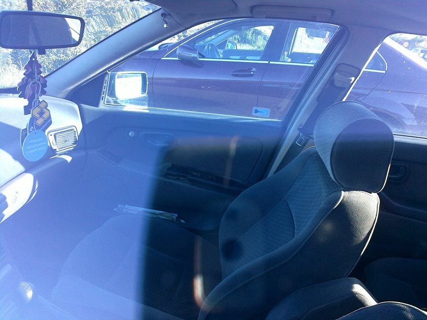

Jetzt hab ich das Problem auch gesehen, es scheint ja tatsächlich recht verbreitet (Foto - gesehen auf Krk/Kroatien).
Wobei bei dem Fotofahrzeug die ganze Verkleidung in Trümmern liegt. Das ganze Auto ein Fall für den Verwerter. Davon ist nix mehr zu gebrauchen. Das Klimabedienteil sah aus wie ein ausgespucktes Stück Weichlakritz.
Mein Griff sitzt zum Glück fest (*3x auf EcoWood klopf*). Aber ich fahre selten mit Beifahrer.
Jens
